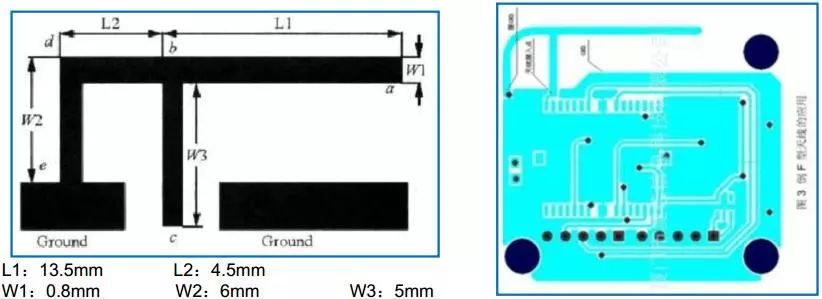

蓝牙天线设计之倒F型天线:
倒F型天线的天线体可以为线状或者片状,当使用介电常数较高的绝缘材料时还可以缩小蓝牙天线尺寸。作为板载天线的一种,倒F型天线设计成本低但增加了一定体积,在实际应用中是最常见的一种。天线一般放置在PCB顶层,铺地一般放在顶层并位于天线附近,但天线周围务必不能放置地,周围应是净空区。如下图:
图1:倒F型天线设计示意图

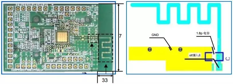

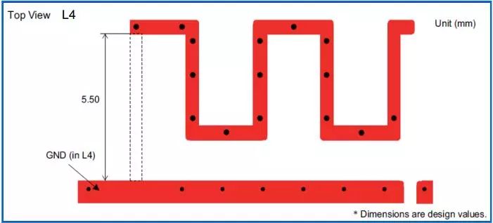

蓝牙天线设计之曲流型天线设计:
曲流型天线的长度比较难确定。长度一般比四分之一波长稍长,其长度由其几何拓扑空间及敷地区决定。曲流型天线一般是PCB封装,即板载天线。和倒F型一样,天线一般放置在PCB顶层,铺地一般放在顶层并位于天线附近,但天线周围务必不能放置地,周围应是净空区。如图2,图3:
图2:曲流型天线设计示意图1
图3:曲流型天线设计示意图2
注:天线长度计算公式:
天线的长度(米)=(300/f)*0.25*0.96
其中f表示频率(MHz),0.96为波长缩短率
蓝牙天线长度约为 300/2.4G*0.25*0.96 大约为31mm

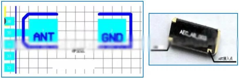

蓝牙天线设计之陶瓷天线设计:
陶瓷天线是另外一种适合于蓝牙装置使用的小型化天线。陶瓷天线的种类分为块状陶瓷天线和多层陶瓷天线。由于陶瓷本身介电常数较PCB电路板高,所以使用陶瓷天线能有效缩小天线尺寸,在介电损耗方面,陶瓷介质也比PCB电路板的介电损失小,所以非常适合低耗电率的的蓝牙模块中使用。在 PCB设计时,天线周围要净空就可以了,特别注意不能敷铜。如下图:
 图4:陶瓷天线设计示意图

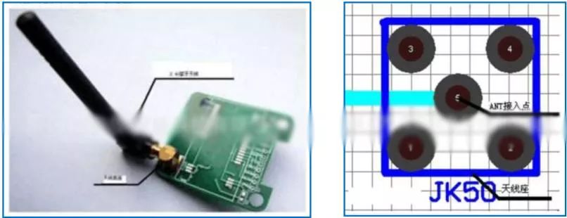

蓝牙天线设计之2.4G棒状天线设计:
2.4G棒状蓝牙天线体积大,但传输距离要强于其他天线。在PCB设计时,天线周围也和上述的三种天线设计一样要净空。如下图:
图5:2.4G棒状天线设计示意图
