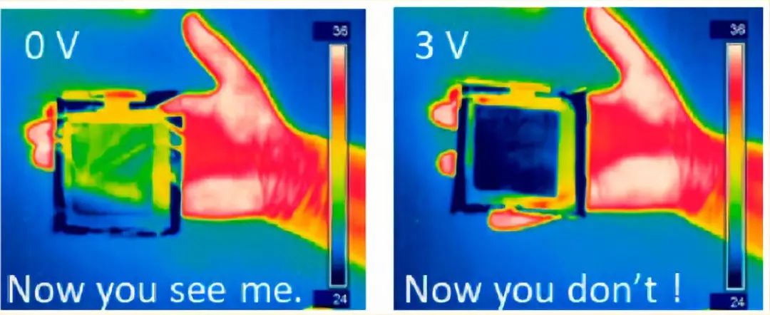

其中,厚度只相当于单个原子的石墨烯有很好的以辐射形式散热的能力。因此,如果把薄膜材料放在手上,它从手上吸的热会以红外光线的形式散发出去。这样,当一个热感摄像仪对着这只手的时候,它就可以通过收取薄膜散发的红外光来确认手的存在。
图 | 自适应“隐形”材料拼出的字母(图源:Nano Letters)
不过研究人员随后有了新的发现。当他们把薄膜通上电后,材料里聚乙烯层中的带电分子会与石墨烯融合。同时,石墨烯散发的红外线量也会被减少。
于是研究人员得出结论:当石墨烯导电性被改变的时候,它的光学结构也会发生变化。反复试验后,他们发现当给薄膜通上3V的电压时,红外摄像机上就看不见之前手的影像了。
接下来,他们通过安装监测薄膜表面温度变化的传感器来收集数据,并编制了一套能在薄膜表面温度不变的情况下,通过变化施加的电压来改变其“被红外探测”的温度的程序。团队表示,他们能让这种材料在环境温度为25到38度的情况下,用少于5秒钟的时间完成伪装。
图 | 自适应“隐形”材料隐形效果(图源:Nano Letters)
