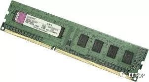

RAM
它也指出了内存所支持的 DDR 的版本号。
