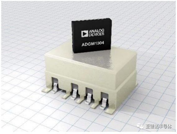

ADI 的MEMS开关既具备EMR的优点,同时尺寸大幅缩小,而且还提高了RF额定性能和使用寿命。有关MEMS开关技术的详细讨论,请参见“ADI革命性 MEMS开关技术基本原理”。在测试仪器仪表中,开关尺寸非常重要,可决定在测试设备仪器电路板或待测器件接口TIU板上能够实现的功能和通道数。图3显示ADGM1304 0Hz/dc至14 GHz带宽、单刀四掷(SP4T) MEMS开关,被放置在典型的3 GHz带宽双刀双掷 (DPDT) EMR之上。就体积差异来看,尺寸可缩小90%以上。
图3. ADGM1304 5 mm × 4 mm × 0.95 mm LFCSP封装 (与典型RF EMR进行比较)

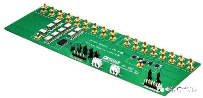

图7. DC/RF扇出测试板的视觉比较,16:1多路复用功能,使用九个EMR开关(左)和五个MEMS开关(右)
图7显示了实现这两个原理图的视觉演示PCB的照片。该演示中使用扇出16:1多路复用功能。 图5中的继电器为DPDT EMR继电器。需要九个DPDT继电器和一个继电器驱动器IC,来实现18:1多路复用功能(八个 DPDT继电器只能产生14:1多路复用功能)。物理继电器解决方案显示在图7左侧,该图说明了继电器解决方案占用了多大的面积、保持布线连接之间的对称如何困难,以及对驱动器IC的需求。
图6和图7右侧显示了相同的扇出开关功能,仅使用五个 ADGM1304或ADGM1004 SP4T MEMS开关,因而得以简化。从图6和图7右侧可看出,占用PCB面积减小,开关功能的布线复杂性降低。按面积计算,MEMS开关使占用面积减少68%以上,按体积计算,则可能减少95%以上。
