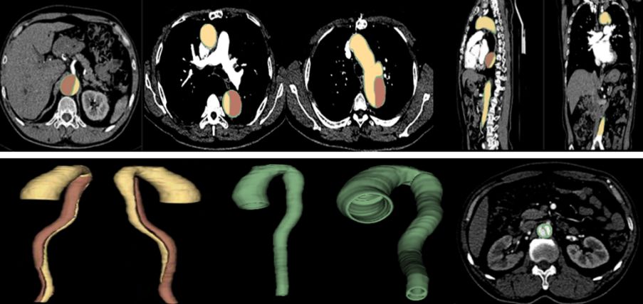

汇医慧影公司联合北京301解放军医院总院,借助NVIDIA GPU,将深度学习技术应用至B型主动脉夹层分割及破口检测的多任务学习。汇医慧影利用大量带有主动脉及夹层手动标注的三维CTA 图像,提出了基于深度卷积神经网络的夹层分割方案。在此基础上可确定破口位置,并计算夹层形态参数,为医生提供临床决策支持。
基于手动分割的金标准图像,分别得到主动脉、真腔和假腔的二值化标注。主动脉壁和内膜片可以通过主动脉标注减去真假腔标注得到。

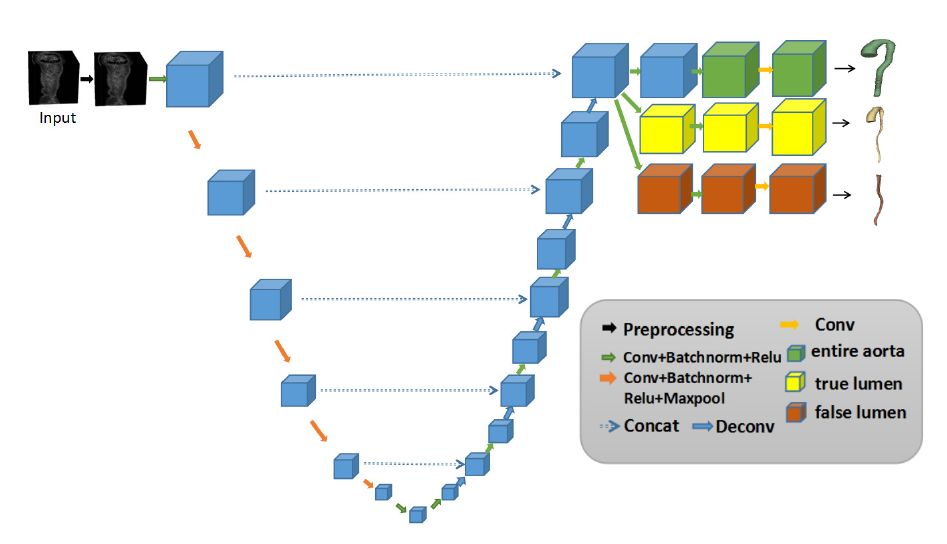

其多任务深度学习网络如下图所示。卷积层和反卷积层的参数被三个任务共享:主动脉分割、真腔分割、假腔分割。每个任务均属于二值分割。
三个分割任务的损失函数在训练过程中同时得到优化。模型采用原始的3D CTA图像作为输入,输出为主动脉、真腔和假腔的二值化掩膜。
根据多任务学习理论,三个存在内在关联的分割任务在协同训练的过程中会相互促进,借助于任务之间共享的参数,主动脉和真假腔之间存在的解剖关系可以被网络学习到,这种关系对于网络训练而言相当于引入了一个先验知识。因此,相比于训练多个网络来独立解决三个分割任务,多任务网络的效果会更好,该方式已经通过实验得到了验证。
