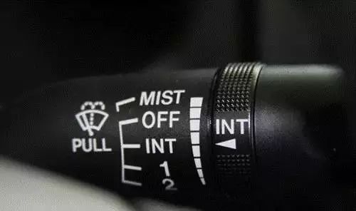

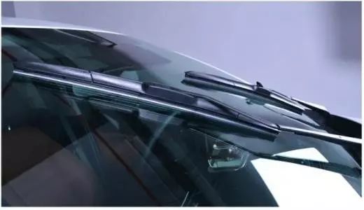

为确保驾驶员在雨天具有良好的视线,汽车挡风玻璃上装有自动雨刷,在下雨天,当传感器检测到有雨水落到了挡风玻璃上,就对雨刷发出指令使其开始工作,车的前挡风玻璃上的雨水即被清除了。且智能控制系统探测并分析雨刮器的刮雨频率,提高驾驶员的视觉效果,保证了视线通畅,确保行车安全。
汽车雨量传感器是什么?作用在哪?
平常的车都只是慢中快三个档位,有时候慢档不够;快档太快,如果有雨量感应器就不用这么费事了,它可以根据雨水在玻璃上的水量自动刷。

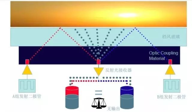

红外线式雨滴传感器
汽车雨量传感器是什么?作用在哪?
原理:发光二极管发出的光经过透镜系统调整后,成平行光状态照射到挡风玻璃上;当玻璃干燥时、光线将发生全反射,并经过透镜系统成平行光状态被接收器件接收,输出最大值100%;当玻璃上有雨水、雨滴时,由于折射率改变,光线将不能发生全反射,而是视水滴面积大小发生部分反射,此时接收管只收到部分信号,按照百分率比值能够计算出雨量大小。

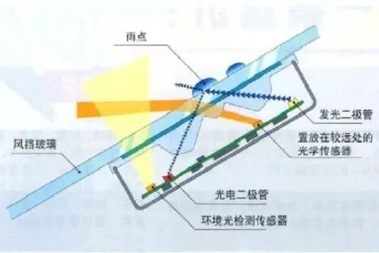

根据上述光学原理,若让LED红外线发射器按入射角大于42°小于63°,射入挡风玻璃,这样形成红外光全反射,反射线由光电管全部接收。
汽车雨量传感器是什么?作用在哪?
在没有雨水接触挡风玻璃时:
汽车雨量传感器是什么?作用在哪?
1. 从雨滴传感器里的LED向挡风玻璃发射红外线
2. 所发射的红外线通过透镜,并从挡风玻璃反射回来。
3. 从挡风玻璃反射回来的红外线被雨滴传感器中的光敏二极管接收。
4. 光敏二极管接收红外线光,雨滴传感器中的微型电子计算机根据反射率计算降雨量,并将此转换成电信号,然后将挡风玻璃刮水控制信号发送到自动光、雨刮器控制模块。
外线光折射,反射光线减弱,雨量越大,折线(散射)光线越多,反射线减弱。
在有雨水接触挡风玻璃时:
汽车雨量传感器是什么?作用在哪?
1. 从雨滴传感器里的LED向挡风玻璃发射红外线。
2. 所发出的红外线通过透镜被挡风玻璃接收,并被接触挡风玻璃的雨水散射。
3. 没有扩散的红外光被挡风玻璃反射,并由雨滴传感器里面的光敏二极管接收。
4. 光敏二极管接收红外线光,雨滴传感器中的微型计算机根据反射率计算降雨量,并将此转换成电信号,然后将挡风玻璃刮水控制信号送到自动光、雨刮器控制模块。

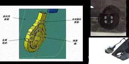

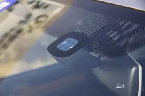

红外散射式雨量传感器
优点:雨量引起光强变化效果明显,光电受转换技术成熟,不容易受电磁干扰。安装在车内,不受工作环境影响;
缺点:受背景光的干扰,光电转换信号弱,信号易被噪声淹没。
汽车雨量传感器是什么?作用在哪?
通过比较,基于光强变化的传感器是一个理想的选择。基于光强变化的传感器安装在汽车挡风玻璃内侧,不与雨水直接接触,在挡风玻璃的保护下,能够长期稳定工作。基于光强变化的传感器有两类,一类是可见光,一类是红外光。使用可见光的传感器,工作时有光线射出。容易对驾驶者造成影响,而且,根据雨滴对光线的散射作用研究,南滴对红外线的散射有明显的规律性。雨滴越大,散射越强。所以目前主流产品为红外散射式雨量传感器。
