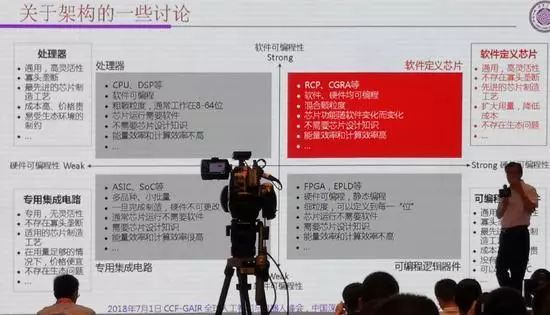

与此同时,魏少军在现场从软硬件可以编程性维度将现在的AI芯片方案做了划分:
第一个方案就是CPU、DSP等处理器,芯片硬件可编程性很弱,软件可编程性强,芯片运行需要软件。这类芯片虽然具备通用性、高灵活性,但是成本高、价格贵,能量效率和计算效率不高,而且被行业寡头垄断。
第二种方案是ASIC、SoC等专用集成电路,芯片软硬件可编程性都很弱,虽然价格便宜、能量效率和计算效率很高,但是专用芯片不具备灵活性,一旦制造完成硬件就不可更改。
第三种方案是FPGA、EPLD等可编程逻辑器件,这种芯片硬件可编程性强,软件可编程性很弱。虽然硬件可编程,但是静态编程,一旦配置完毕就不可更改,逻辑不可复制,而且成本高昂、芯片研发周期长,能量效率和计算效率低。
第四种方案是RCP、CGRA等软件定义芯片(SdC),软件、硬件均可编程,芯片功能随软件变化而变化,而且具备通用和高灵活性,未来扩大用量就可以降低成本。

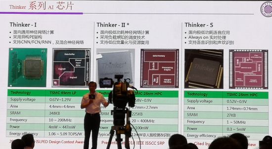

软件定义芯片是魏少军带领的清华微电子所提出的全新芯片架构定义,实现了让芯片根据软件进行适应与调整。基于这种架构,清华微电子所相关课题组研发出了全新的Thinker系列芯片,使用了可重构计算芯片架构。在这个架构中,Thinker可以根据控制单元的要求配置计算单元阵列并执行,也可以根据软件的要求将划分后的任务送到数据通道执行。而且,不同于冯诺依曼等效架构,可重构计算模式为函数化的硬件架构。
目前,Thinker系列芯片已经推出了面向通用神经网络计算的Thinker 1代,面向极低功耗神经网路计算的Thinker 2,以及面向极低功耗语音应用的Thinker S。Thinker芯片的功耗非常低,只需要7号AA电池就能运行一年。
魏少军透露,Thinker芯片的研发课题组目前正在融资,着手成立新公司进行市场化运作,但是对于融资额度,魏少军表示不方便透露。
