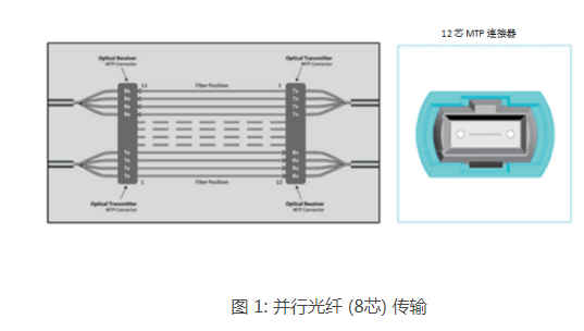

四通道并行光纤链路
并行光纤链接是通过结合两个或两个以上的通道来实现的。即通过使用8芯光纤(4芯发送和4芯接收),或二十芯光纤(10芯发送和10芯接收)来实现的。在连接器的使用方面,标准8芯光纤并行光学链接是通过12芯MTP®连接器来实现的,如图1所示。
如图2所示,对于并行连接(8芯),如果光信号由光纤位置1进入而由光纤位置12输出,这与光纤位置12进入而由光纤位置1输出是一样的。这是通常我们所见的B型极性连接方法(依据TIA-568)。B极性组件作为光纤系统的组成部分时,必须以奇数出现,以保证光信号正确的输入和输出。
