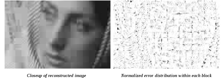

AV1在编码循环中使用了三个标准增强滤波器。第一个是去块效应滤波器,它的功能就是其字面意思:消除编码块边缘明显的边界伪影。尽管DCT相对非常适合于压缩自然图像中的相邻像素的空间冗余,但它往往将误差集中在块边缘处。请记住,消除这种块效应倾向是Daala使用重叠变换的主要原因,但AV1是一种具有硬块边缘的更传统的编解码器。因此,它需要一个传统的去块效应滤波器来平滑块边缘的块斑现象。
传统的基于DCT块的编解码器中块效应示例。块边缘的误差因形成硬边缘而特别明显。更糟糕的是,DCT(以及DCT系列中的其他变换)倾向于将误差集中在块边缘,从而使得问题变得更为复杂。

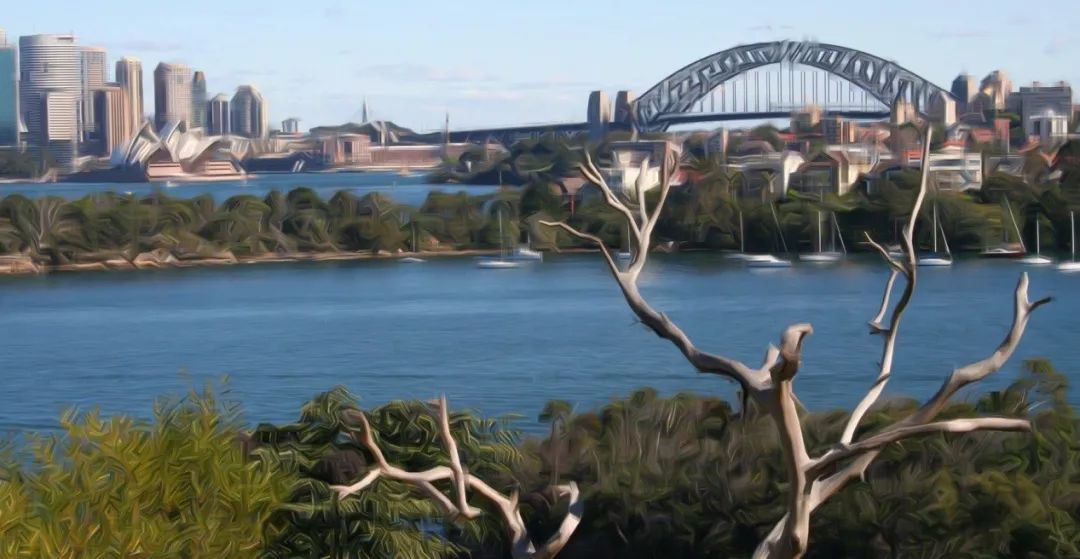

当然,Daala仍然需要某种形式的帧内预测,Jean-Marc Valin想到了一个方法:一个独立的在空间域工作的预测编解码器,然后再映射到频域Daala编解码器上。作为一种与Daala编解码器协同工作但不依赖于Daala编解码器的共生体,它不受Daala的搭接和频域要求的限制。这就是Intra Paint。
应用于照片Sydney Harbor的Intra Paint预测算法的示例。视觉输出方向明确,并且很好地遵循原始图像中的边缘和特征,边缘清晰的同时产生令人愉悦(可能有些奇怪)的结果。
Intra paint的工作方式也很新颖;它仅沿着块的边缘编码一维向量,然后沿所选方向扫描图案。这就像喷出一系列彩色油漆点,然后在开放区域向不同方向大范围延伸油漆。
Intra paint很有前景,并且自身会产生了一些非常漂亮的结果,但因效率不足以作为标准的内部预测器。它根本没有获得足够的比特位来编码它自己的信息。

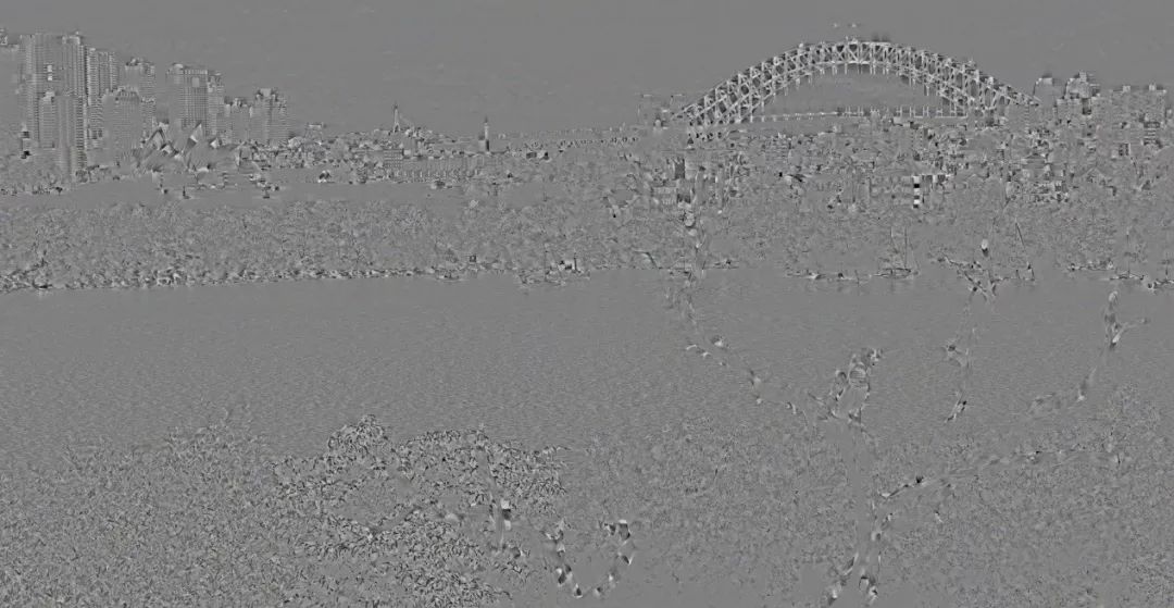

原始悉尼港照片与Intra Paint结果之间的残差。尽管Intra Paint的视觉效果令人满意,但我们发现它不是一个客观上准确的预测器。原始照片和Intra Paint结果之间的差异相当大,即使是沿着它看起来重现良好的许多边缘也是如此。
Intra paint的“失败”再次播下了不同想法的种子;尽管Intra paint对于预测器来说可能不够客观精确,但其大部分输出主观上看起来都很好。也许paint技术可以用作后处理滤波器器来改善主观视觉质量?Intra paint很好地遵循尖锐边缘,因此可能用于消除沿最强边缘趋于最强的基础噪声。这是Daala原始paint-deringing滤波器背后的思路,最终演化为CDEF。

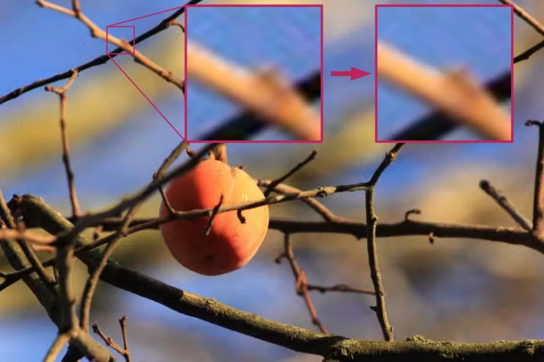

CDEF旨在图像的硬边缘附近消除或减少基础噪声和振铃效应,同时也不模糊或损坏该边缘。正如现在AV1中所使用的,效果细微但一致。将来有可能会更加依赖于CDEF。
图像Fruits的编码中减少振铃/基础噪声的例子。第一个插图特写显示未经CDEF处理的区域,第二个插图显示经CDEF处理后的相同区域。
增强滤波器的数值必须通过主观测试来确定。更好的客观指标数字产生的效果也不一定令人震惊,但是推动CDEF的视觉改进大多是在原始客观测试工具(如PSNR或SSIM)的评估能力之外。
