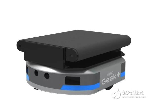

图为Geek+分拣系列机器人

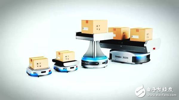

Geek+所自主研发的分拣机器人型号主要有三种,分别是S10、S20和S500。其中根据搭配载具的不同又分为S10c、S10t及S500c的型号。“c”代表辊道载具,“t”代表翻板载具。
小件分拣解决方案:
S10c分拣机器人在中国邮政的应用场景

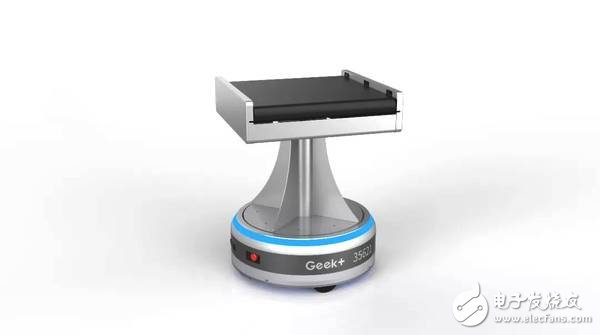

S10分拣机器人主要针对10kg以下,规格在300-400mm左右的小包裹分拣作业。 单台机器人在供件处可以装载1件包裹,然后分拣到格口。移载机构支持双向投递分拣,需要在格口处支持向两侧投递包裹。投递格口尺寸为600mm*600mm,能够适应大多数尺寸的小件包裹投递。
Geek+分拣系统的功能模块包括自动充电及电量平衡系统、路径规划与智能调度系统、自动扫描读码系统、机器人自动避障系统等。
S10c机器人
小件机器人分拣方案已大规模应用于中国邮政包裹处理中心的分拣场景。1300㎡的S10机器人区共300台机器人协同作业,另外配合50台S500机器人(后文详述),仅需5个工人进行作业。机器人运行速度为3m/s,分拣峰值超过10000件/时。机器人单体可自动充电,充电5分钟可连续运行4小时,实行“浅充浅放”原则。

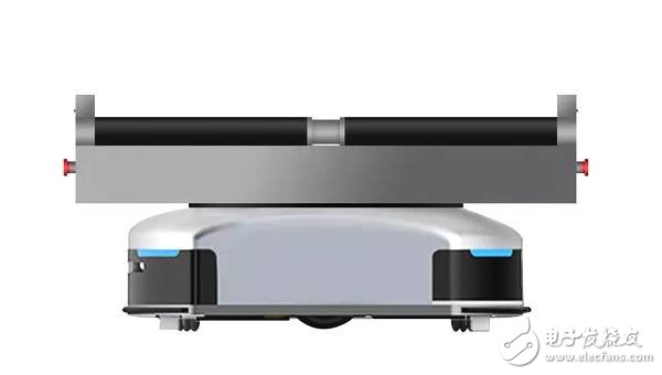

相比于S10机器人的轻便小巧,S500机器人的体积和重量较大,更适用于大件包裹分拣。S500机器人最多可分拣低于100kg的包裹,且双辊道载具支持机器人一次分拣两件包裹。既可以应用于小件包裹的二次分拣,也可以应用于大件、异形件包裹的分拣。

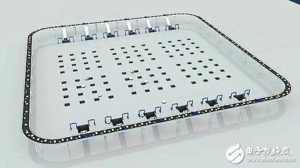

机器人分拣系统通常需要搭建二层钢平台分散路径交汇,在一层放置邮袋,二层机器人运行将包裹投送至格口,包裹顺着格口落至邮袋中,完成一次分拣。然而,钢平台的搭建对于仓库的改造要求较高,成本约为3000/㎡,在部署机器人分拣系统时通常需要先对原有仓库进行改造,所需要的成本、工期以及不易搬迁等都是部署期间的难题。

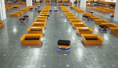

Geek+基于对分拣流程需求的精准把控,对机器人在包裹分拣系统方案的应用上进行持续的探索和创新,自主研发出无需钢平台的落地式分拣系统,通过高度智能化和柔性化的系统调度,最大程度减少机器人路径交汇,效率数据可以超越钢平台分拣所达到的峰值。
该落地式分拣系统是通过S20机器人配合后台管理系统完成分拣。S20机器人是由Geek+自主研发,由底部机器人载体搭配束装装置及移栽辊道,移栽辊道高度700mm,可直接与笼车进行接驳。S20机器人与原有的翻板分拣机器人S10均使用二维码导航,通过扫描包裹上的二维码以确定包裹的去向,再由机器人将包裹移动到相应的笼车进行分拣。S20机器人分拣重量位20kg,可分拣尺寸>50cm*50cm的包裹,与交叉带分拣机相当。具有良好的柔性和可扩展性,分拣效率可以小到一两千件/小时,大到几万件/小时,充分体现柔性自动化在分拨场景的灵活应用。

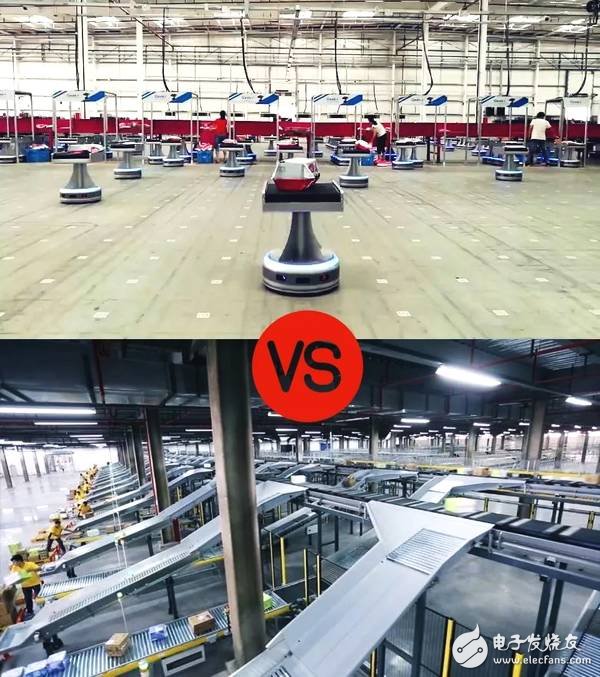

与快递行业的交叉带分拣机相比,分拣机器人系统作为新型自动分拣技术,最高可实现高达15000件/小时的拣选效率,并且在系统灵活性、易扩展性等方面更具优势。
系统可拓展性强:交叉带分拣机的格口是固定的,而分拣机器人系统可根据业务增长的需要进行拓展。
人工成本低:分拣机器人处理系统的人员工位布置紧凑、人均效能提高,相同处理效率下相较交叉带分拣机系统可节约用工约40%。解决了快递行业暴力分拣问题,很好地保证了包裹的安全。
分拣差错小:分拣机器人采用静态卸载,只要包裹面单信息正确,理论分拣差错率为0。
系统可靠性高:机器人分拣系统由众多独立运行的分拣机器人组成,不会受某台机器人故障而影响整个系统的运行效率;且系统支持远程升级及调试,相关技术人员可远程解决系统调度问题,所需时间也很短。
节能环保:机器人分拣系统用电功率较相同规模的交叉带分拣机的实际消耗功率低,且均由低功率只留可充电电池供电。绿色清洁能源的使用能够为企业级客户的提效降本做出一定贡献。
