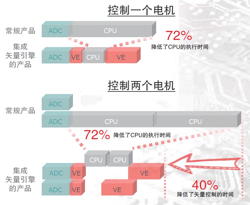

  显著缩短电机控制处理时间
  传统的电机控制需要由CPU通过软件程序来实现,东芝的矢量控制中的典型计算由矢量引擎协处理器实现,因此,可以降低CPU工作于矢量控制的软件负荷。此削减可改善用户的系统性能,因为CPU资源可分配给PFC,传感器处理,或者通信系统。
  采用矢量引擎和CPU一起使用,并列执行两通道的计算,可以显著削减CPU处理时间,在没有高速CPU时钟的情况下就可以改善两个电机的计算处理效率,一些电源、散热和EMC的问题也随之克服。

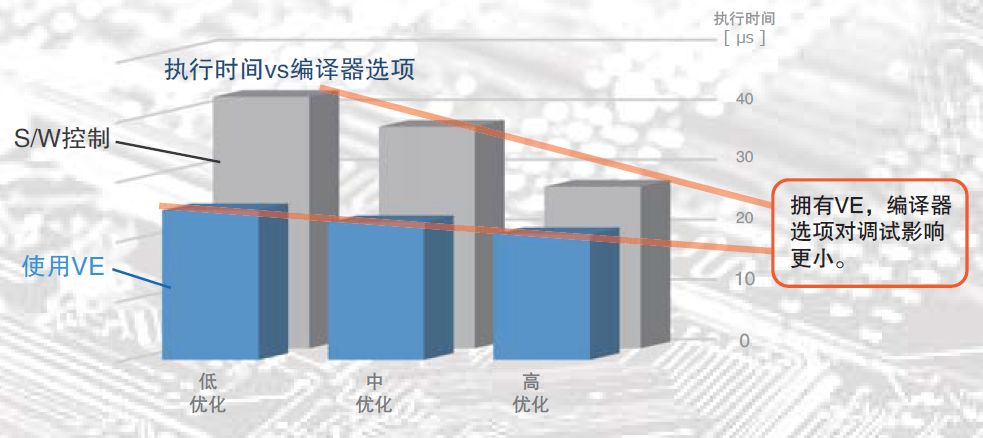

  另外,矢量引擎包括三相电机电流到二相的转换,或者旋转坐标的转换/逆转换的典型计算。矢量引擎的任务配置为一个调度程序,任务的组合多达16种。这些各种类型的调度程序给电机控制提供了更高的灵活度,并且矢量引擎可以支持多种类型的电机工作。
  因为,采用矢量引擎处理的典型计算,可以减少软件程序,减少编译的程序的数量。这意味着可以降低编译器性能或者优化选项的影响,从而可以减轻开发者的负担。
