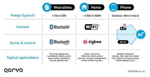

在无线通信技术与标准持续发展的同时,新的标准与专有技术(如ZigBee)也开始受到关注。该如何区分杂音与真正重要的信息,而市场又应该关注哪些无线技术议题呢(图1)? 覆盖范围/数据速率/功耗 虽然市面上存在各式的营销言论,但从大格局与大方向来观察无线网络通讯的发展趋势相对比较容易,同时这也能提醒人们,无线技术是如何取得现今的成就。在无线电技术中,有三个因素最为重要且与日常生活息息相关,即覆盖范围、数据速率以及功耗。
图1 无线数据传输通讯技术
手机连接至基地台、笔记本电脑连接至家中路由器或无线耳机连接至手机时,都会遇到覆盖范围问题。大部分的人对于数据速率特别有感受,尤其是在观看影片或听音乐的时候。迄今,Wi-Fi在数据速率上还是居于领先的地位,尽管目前已经能够利用LTE和5G实现相当的数据速率,但价格却也可能更高。而多数人都已经习惯定期为手机和笔记本电脑充电,但在正要使用耳机或智能手表等小型设备却发现它们没电时,仍会发现到功耗的重要性。 这三个因素以一种有趣的方式(某种基本的物理定律)组合在一起。
如果尝试改进其中一个因素,就必须牺牲其他两者。例如,若要提高数据速率,必须缩小覆盖范围或提高输出功率。目前已发展出数据速率较高的Wi-Fi,但覆盖范围却比过去还要小,通常都须使用中继器,这也是驱动分布式(网状)Wi-Fi发展的因素之一。ZigBee亦是如此,ZigBee的覆盖范围和Wi-Fi一样,虽然数据速率较低,但功耗也更低,因此可实现非常长的电池续航时间。 另外,其实还存在第四个因素,不过人们可能很少意识到。这个因素是频率,更高的频率会缩小覆盖范围,或需要更高的功率来实现相同的覆盖范围。
但是更高频率也会具有更多带宽优势,因此可实现更高的数据速率。这说明了为什么提高数据速率往往必须提高频率。Wi-Fi的最新版本802.11ay就是在60GHz频段进行数据传输,目标是实现高达100Gbps的数据速率。 手机/笔记本电脑无线电技术 显然,对于无线电技术我们有很多内容可以讨论,但基本上,上述的因素就是为何在手机中配置三种无线技术的原因。LTE用于实现覆盖范围,以连接至最近的基地台;Wi-Fi用于实现家中或办公室中的连接性能;蓝牙则用于实现短程连接至随身携带的小型设备,如手机耳机或智慧手表。 那么,为什么笔记本电脑和平板计算机通常只采用两种无线装置呢?虽然存在一个合乎逻辑的答案,但我们还必须了解一些背后的历史意义。

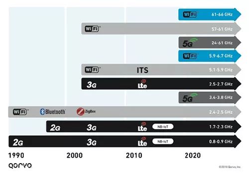

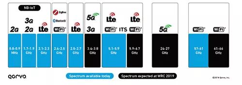

频谱可用性 透过增加全球监管当局提供的无线电频谱数量,这些无线电技术的发展就成为了可能。图2和图3粗略地显示了所涉及的主要技术和频段。2019年世界无线电通讯大会上,预计会对Wi-Fi和5G进行全新分配,以支持无线数据通讯不断增长的需求。频谱可用性和使用状况的具体细节则不在本文所要谈论的范围内。 手机电信业与Wi-Fi合作 也许有人会认为,3G与Wi-Fi经过激烈竞争之后,两种技术之间的界限就会清楚:Wi-Fi用于私人空间(家庭、办公室),而3G可用于任何地方。但事实并非如此。最初3GPP的手机电信业者皆怀疑热点(Hotspot)的发展,亦即让人们在公共区域能够使用高速互联网,且无须付费月租。
图2 无线通信技术中可用的频段和预期分配的频段
而对于手机电信业者来说值得庆幸的是,经过实际的运作发现,要运行大量热点并不是一项简单的工作,特别是在大型零售店和连锁饭店、城市、火车等地方。提供公共热点服务的公司已经逐渐被手机电信业者并吞,而手机电信业者开始进一步采用Wi-Fi技术,并了解到免牌照频段并非如想象中那样糟糕。业者甚至还制定了使用公共热点和私有路由器来分担3G流量的策略。换句话说,就是使用Wi-Fi连接的热点提供传统的手机电信服务。 与此同时,消费者和企业了解到运行Wi-Fi网络将变得更加复杂,且手机业者以及有线业者开始发现私有Wi-Fi网络蕴藏商机,其可以协助消费者与小型企业运行其所拥有的私有Wi-Fi网络。 随着数据流量的快速增长,尤其是透过影音应用程序(如YouTube)的数据流量增长,业者须要加大网络传流量。但是,获得更多频段并非易事。除了善用Wi-Fi,实现这一容量的更快捷方法就是让3G、4G或LTE技术的后继技术也能在ISM频段中运行。这种概念进而促进了LTE许可辅助访问(LTE-LAA)的发展。3GPP规范允许在同个5GHz频谱中使用Wi-Fi和LTE-LAA。首款LTE-LAA装置目前正在计划阶段,但是LTE-LAA是否会受欢迎,仍有待观察。
图3 无线技术的频谱可用性发展
