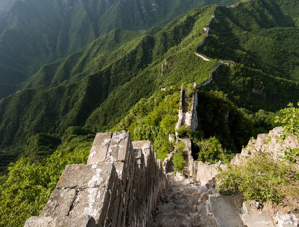

现在,有一个棘手的问题摆在中国文物保护基金会面前:如何修缮一段年代久远,已经是残垣断壁的箭扣长城?
如果是按照传统的方法,无论是勘测、测量、后期的处理,只能凭借人力用尺子、全站仪完成,耗时耗力,尤其是箭扣长城大多位于险峰断崖之上,周边草木茂密,人员想要到达施工现场可谓险阻重重。另外,传统的手工测量无法反映长城的全貌和细节,不利于保护单位做更精确的维修方案。

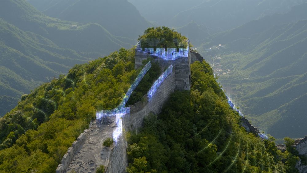

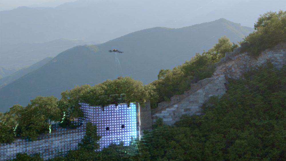

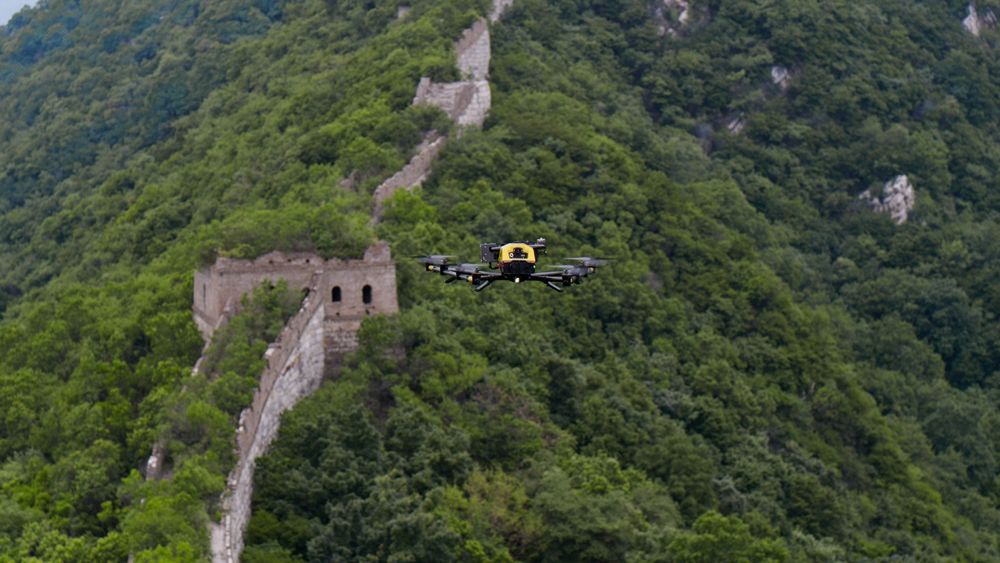

在箭扣长城保护项目中,使用英特尔最新款猎鹰8+无人机,对城墙进行长城整体和局部的航拍和精确成像。
2、3D建模和损毁部位的人工智能识别

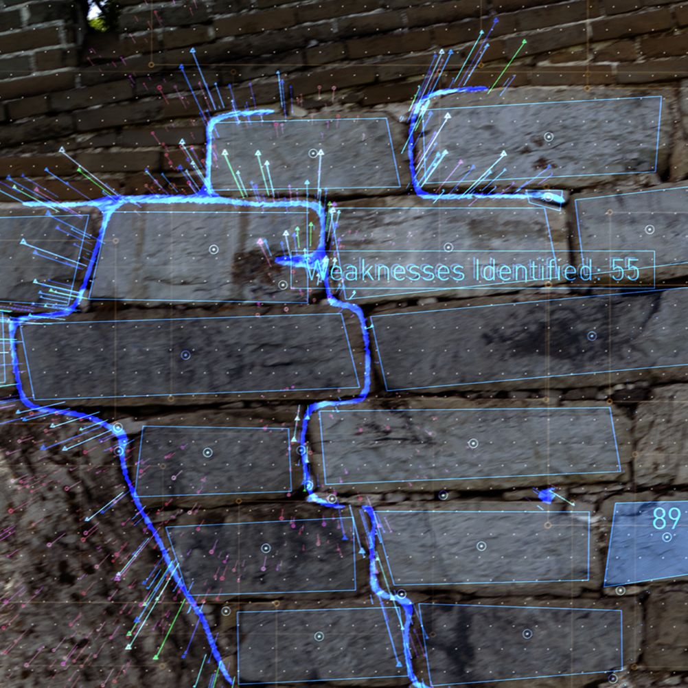

借助最新的英特尔至强服务器,快速分析处理高分辨率影像数据,产生完整的高精度长城影像3D模型,利用人工智能算法在3D模型上识别出需要被修缮的部分,并提供裂缝和塌方等破损的测量数据用于指导物理修缮。
3、3D模型的人工智能数字化修复
在3D模型损毁识别基础上,利用最新的3D模型对抗生成网络,以及回归卷积网络,对城墙缺损部位进行数字化修复,并据此对实际的长城修缮和维护提供指导和参考数据。
这将是一个全新的探索,先进的无人机航拍和人工智能技术参与文物建筑的修缮和保护,英特尔的计算技术深度参与其中。数据显示,仅仅700米的长城城墙,猎鹰8+无人机采集了上万张高分辨率图像,原始数据超过200GB,整个处理过程会频繁访问这些数据,还会产生超过100GB的中间和仿真数据,即便是高性能的计算,处理如此庞大的数据量也极其复杂。

针对损毁及裂缝类型,研究人员在正常的和损毁的长城3D模型上进行样本采集和标定,获取足够多的样本数据,用于训练深度学习网络,该网络采用回归和卷积相结合的架构,针对3D模型的不同视角的2D视图和剖面图,进行大量数据样本的训练分析,形成对典型损毁模式的识别能力。
2、长城数字化模型虚拟修复
当一段长城的损毁部位识别出来之后,AI就会进行数字化的虚拟修复,在损毁的模型上生成3D的修复效果和砖墙纹理,并获得物理修缮所需的工程量的数据,作为对物理修缮的参考建议。
