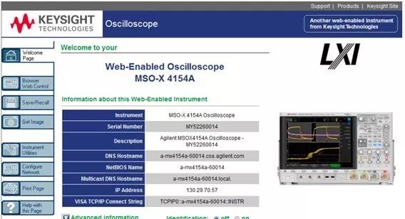

 Step1  通过网线把示波器连接到路由器上,可以在局域网(适合办公室环境)或者广域网(随时随地远程操控)下使用。
 Step2  LAN口连接成功后,在示波器[Utility] 系统设置 >I/O 界面下查看示波器IP地址,比如:130.29.70.57。

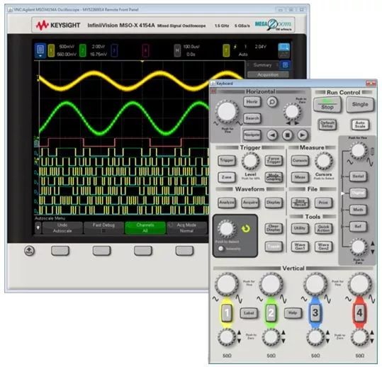

 Step3  在IE浏览器地址栏中输入是示波器IP地址130.29.70.57,既可自动进入示波器基本信息界面:
根据系统提示安装好Java插件后,您可以在Browser Web Control选项下进入全示波器远程前面板,可以实现示波器的所有操控,操作面板和示波器真实面板一模一样。
也可以进入仅屏幕远程前面板在示波器菜单栏下进行示波器的远程控制。
使用示波器的 Web界面可以:
o   查看有关示波器的信息,如型号、序列号、主机名、IP 地址和 VISA (地址)连接字符串。

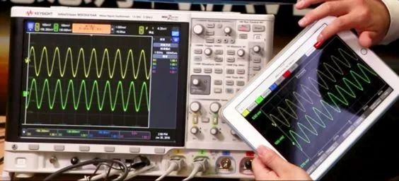

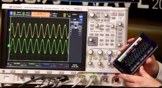

除了可以利用Web服务器进行示波器的远程操控外,是德科技示波器还支持mobile设备(手机或者IPAD)随时随地进行操控和波形观察。

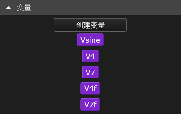

 Step2  创建变量Vsine,V4,V7,V4f,V7f。

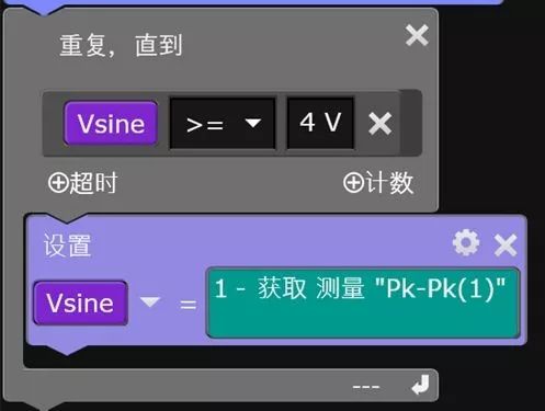

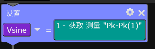

 Step3  设定Vsine 等于示波器测量的通道1 峰值电压。

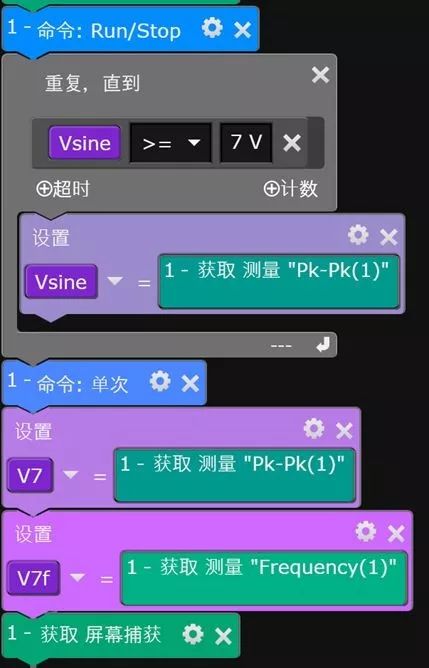

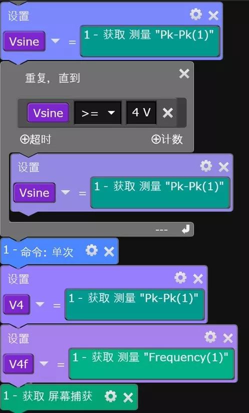

在“循环”下找到“直到”循环,设定程序一直获取Vsine的值直到Vsine大于等于4V。

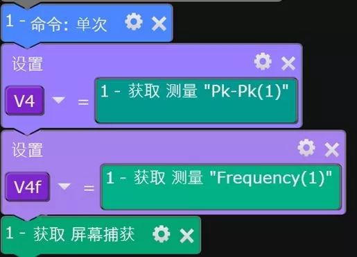

 Step4 循环后面,将示波器触发模式设定为“单次”,示波器会自动停止在循环结束的条件上(即监测到通道1电压大于等于4V),然后测量此时通道1峰值电压赋值为V4,和频率赋值给V4f,测量完毕后保存示波器屏幕波形。
 Step5 此时示波器侦测通道1电压到达4V的自动测量和图片保存的程序已经搭建完毕,完整程序为:
 Step6 把示波器状态更改为运行,然后以同样的方式设定通道1峰值电压到达7V时的自动测试和波形保存

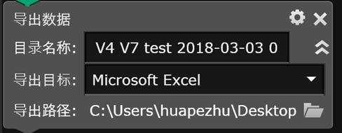

 Step7 最后设定数据的自动导出,可更改导出的数据,文件夹路径和名称等。
