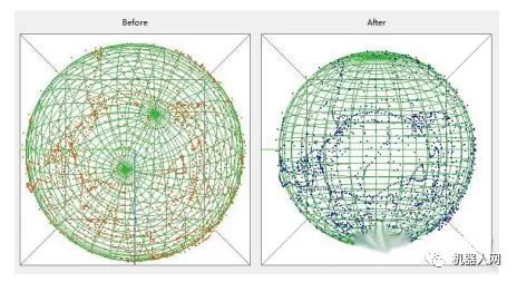

以磁罗盘的粗校准为例,由于地球上任意位置的地磁场强度在较长时间跨度内都可视为是恒定的,当转动磁罗盘时,根据相对运动可假设磁罗盘固定不动,而地磁场矢量随之在转动,其矢量端点在空间的轨迹应为一个标准的球体,但由于传感器存在误差,实际测出的数据并不严格都在球体的表面,这时候就需要根据测量出来的数值以及已知的准确值来计算两者之间的换算关系,也就是该款磁罗盘的误差模型。在以后使用该款磁罗盘时就可以根据粗校准得出的误差模型来处理测量值,使得测量值的误差减小。

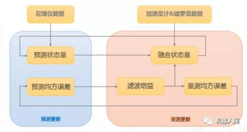

不同类型的传感器数据融合方法有多种,在业内用的比较普遍而且效果也比较好的是EKF,也就是扩展卡尔曼滤波。
以计算飞机姿态角的融合方法为例,EKF更新过程主要分为两个部分,预测更新和量测更新。预测更新主要利用陀螺仪更新预测状态量,同时计算该状态量的协方差矩阵。在量测更新中先会计算滤波增益,然后使用滤波增益融合预测状态量、加速度计以及磁罗盘的数据,成为一个融合状态量,同时计算融合状态量的协方差矩阵,在下一次更新周期的计算中使用。
