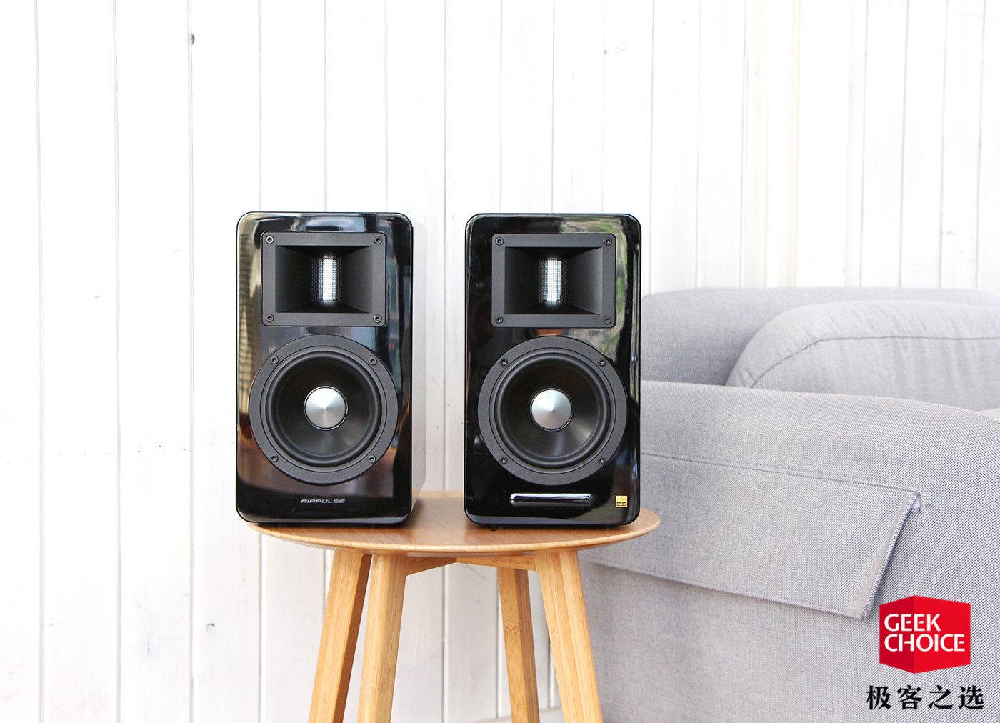

时尚化的设计
A100 是漫步者继 2016 年底的 A200、去年的 A300 之后推出的第三款 AIRPULSE 系列产品。

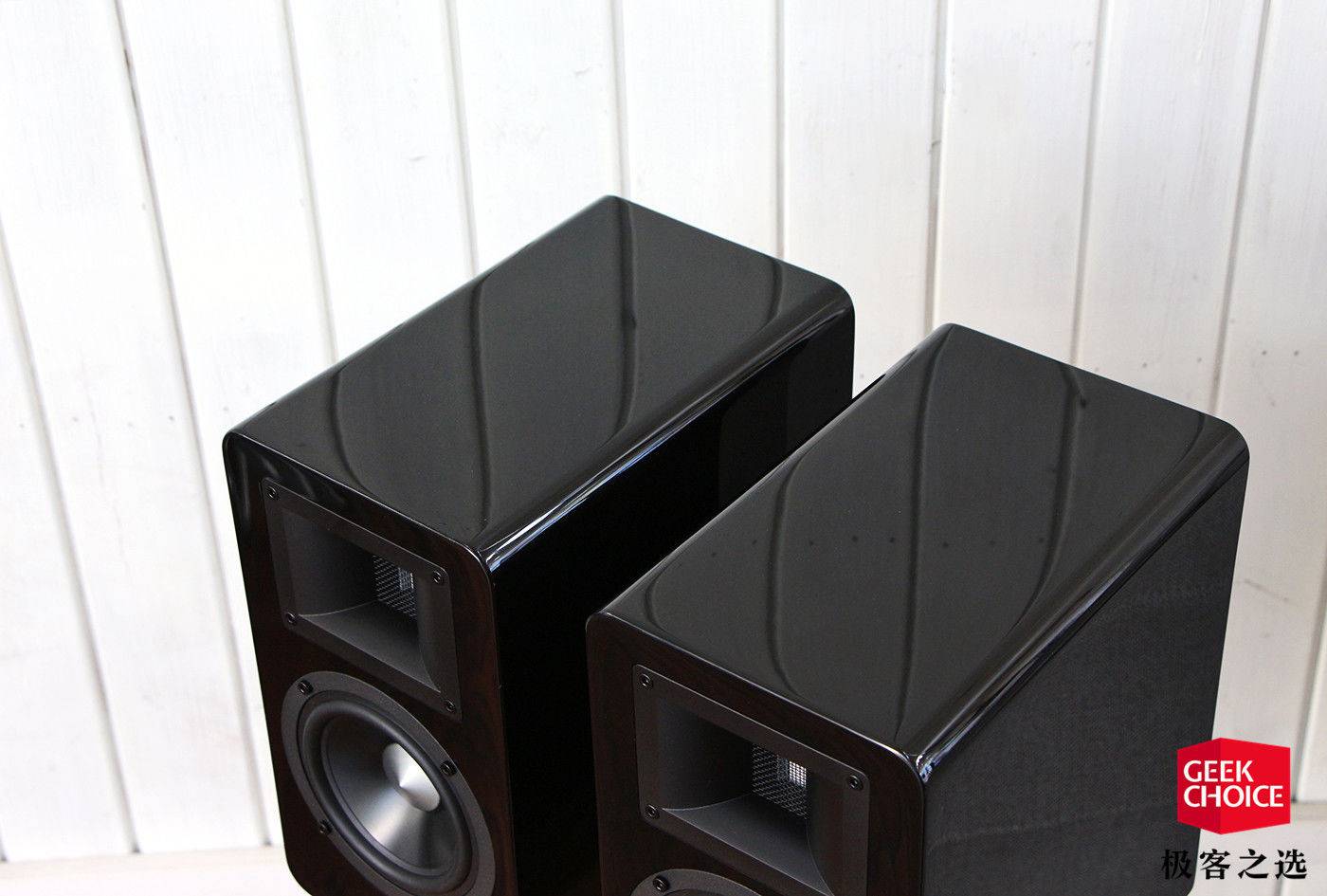

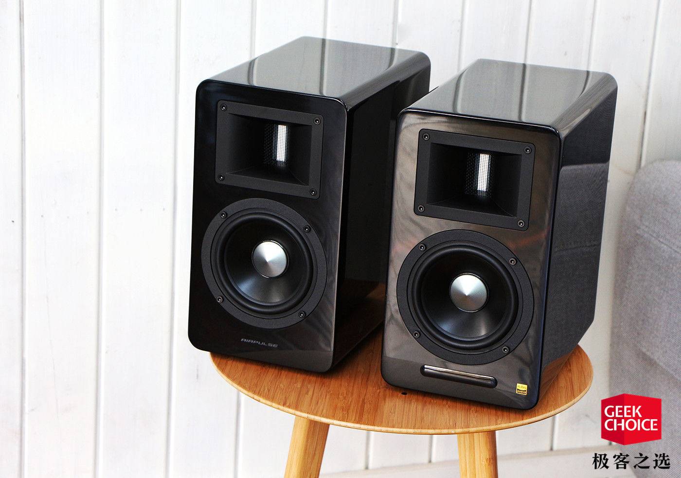

和 A200、A300 相比,A100 的设计风格有了大幅度的调整,从 A200、A300 偏向专业的方正机箱加实木铁皮,改成了更加一体和圆润的钢琴烤漆,时尚属性一下子就拉高了 N 个档次。
除了我们体验的黑色版,A100 还有一个更加「拉风」的红色特别版,表面为红色钢琴烤漆。不过可能是工艺上的难度较大,这个特别版要贵出 400 元。
时尚化的同时,A100 的内部做工依然很扎实,箱体采用了 18 毫米厚的中密度纤维板(MDF),内部贴了吸音棉。
指示灯位于主箱下方的条形区域里,看上去比较隐蔽,使用中不会带来额外的视觉干扰。
整体来看,更时尚的设计,加上较为小巧的机身(A100 的宽、高、深分别是 160 毫米、283 毫米、250 毫米),让 A100 在 2.0 音箱中算得上是高颜值了(起码对于「非专业」用户来说)。

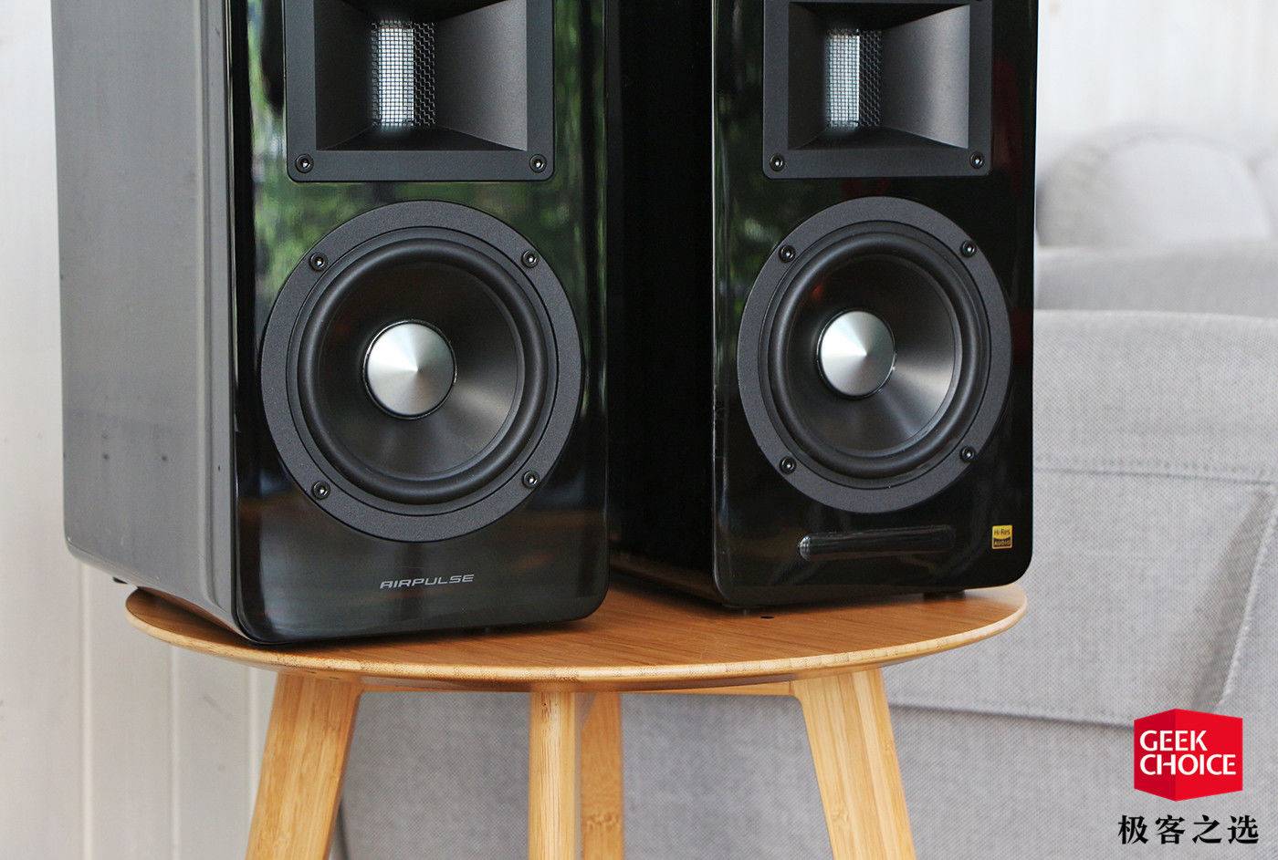

A100 的音箱上方是一个 AIRPULSE 招牌的方形铝带高音扬声器,下面是一个 5 英寸的铝盆中低音扬声器。

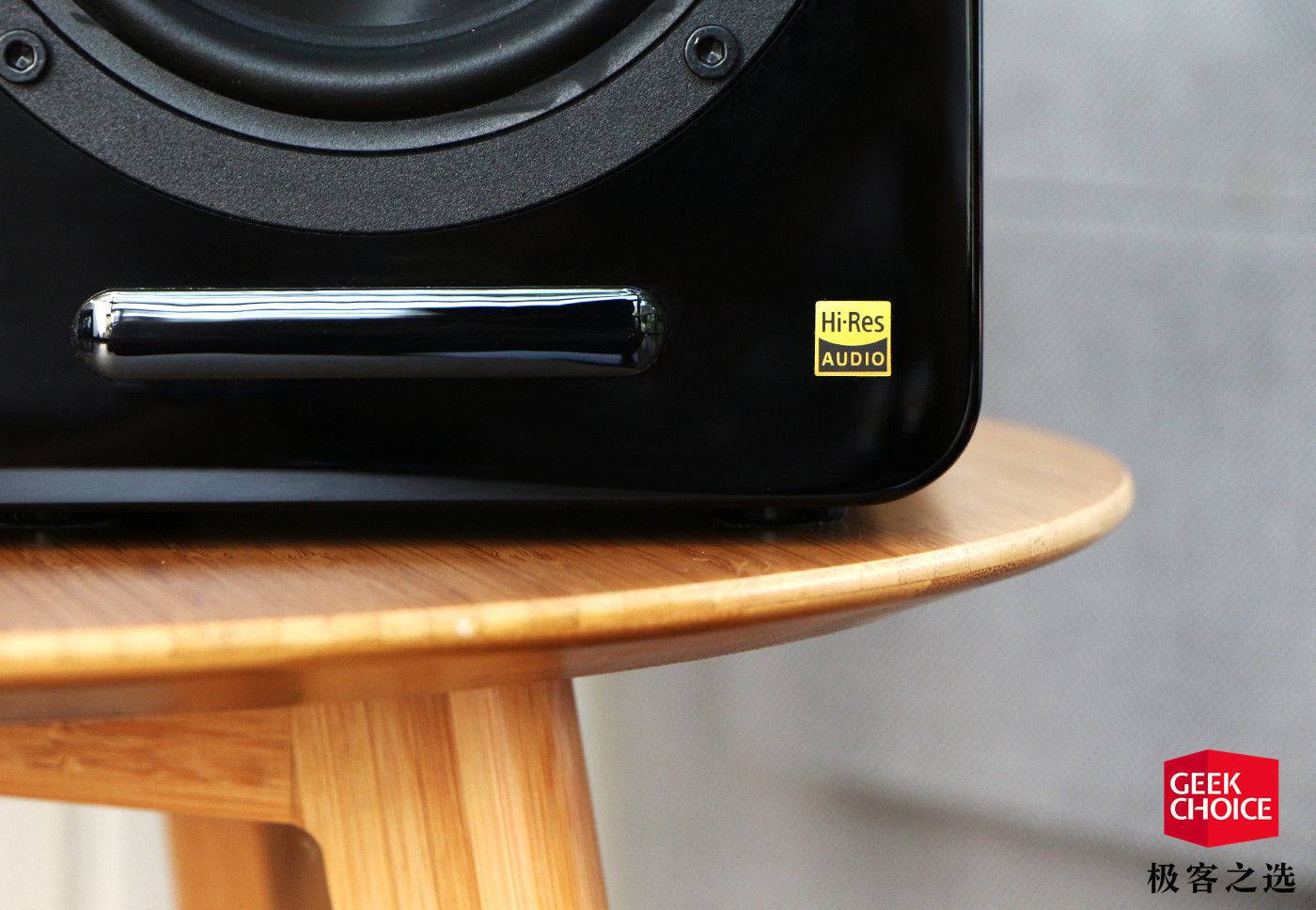

在 A100 主箱正面的右下角,还可以看到一个熟悉的 Hi-Res「小金标」。Hi-Res 要求设备可以处理 24bit/96kHz 的数字音频,而 A100 可以处理到 24bit/192kHz,自然是达到了 Hi-Res 的标准。

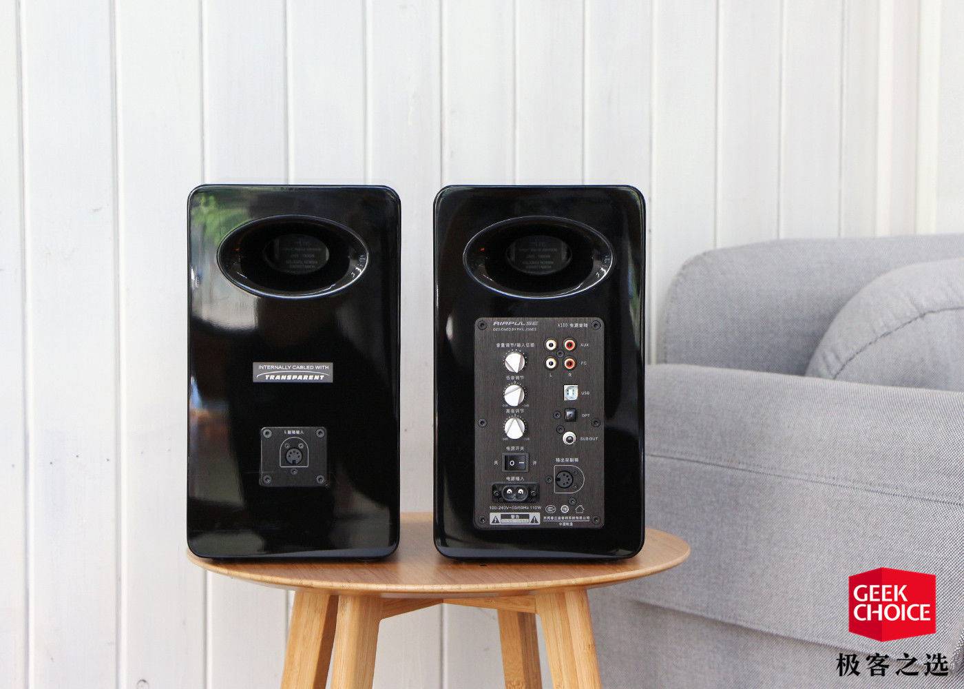

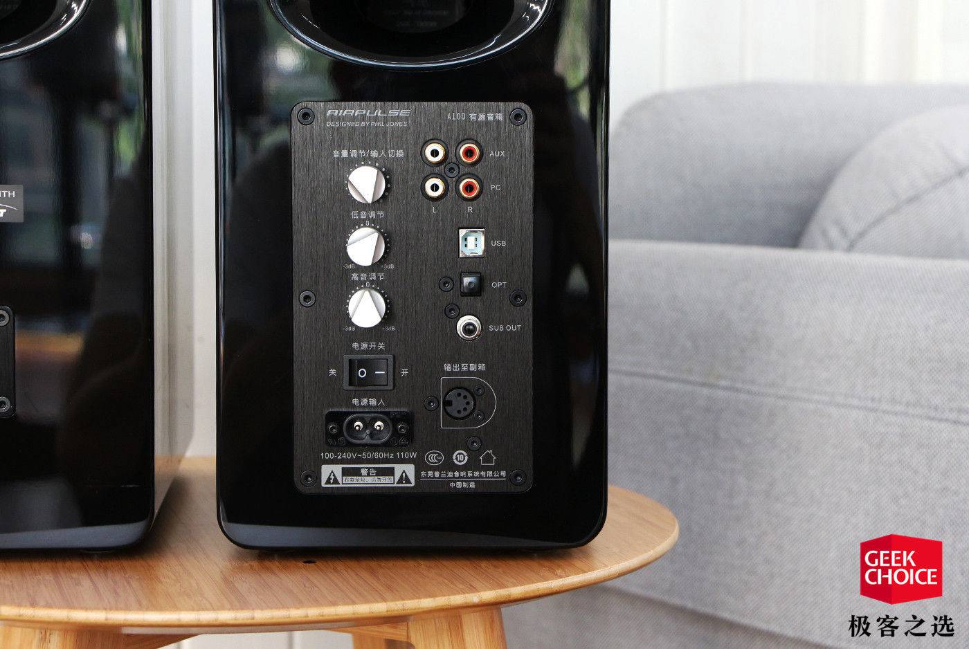

A100 的依然采用了主副箱设计,所有的接口和控制按钮都位于主箱。
接口方面,A100 配备了两组 RCA 模拟输入,一个 USB Type-B 母口、光纤以及一个专用的低音炮接口(这个下面会再说)。此外,A100 支持蓝牙输入,支持 aptX(不支持 LDAC、aptX HD)。
如果想要充分发挥 A100 的能力,高品质的模拟输出依然是有必要的。不过 A100(以及之前的 S880)这套 XMOS 方案的优势就在于可以直接用电脑通过 USB 给音箱输入数字信号,解码和功放全部都交给音箱,虽说相比高端解码器或数字声卡还有差距,但 USB 输入已经能发挥 A100 的八九成水准了,而且「不折腾」带来的便利性让它大大降低了 Hi-Fi 音箱的使用门槛。

不过漫步者也为 A100 留了一手,电源键旁边的这个印着「SUB OUT」的圆形 RCA 口是专门给低音炮(subwoofer)预留的,具体配套的低音炮还在研发中,未来搭配专用的低音炮应该能获得远好于现在的低音品质。
