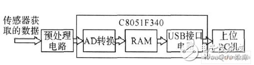

系统设计图如图1所示, 系统主要由C8051F340数据采集模块与上位PC机构成。需要监控的数据通过系统前端的传感器转换后送入预处理电路, 从预处理电路输出的数据通过I/O端口送入AD转换端口,经过AD转换将数据保存到C8051F340单片机, 最后通过USB把数据送入上位PC机保存处理。
C8051F340
图1 系统设计框图

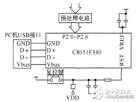

由于C8051F340本身集成众多硬件电路的特性, 硬件接口设计变得非常简单, 不需要再添加额外的电子元器件就能实现USB 的数据传输和AD转换等, 使得系统的硬件结构简单, 集成度高, 可靠性好。如图2所示, 单片机通过片上USB 接口与上位PC 机连接进行数据的传输。C8051F340上的P2. 0~ P2. 6引脚作为数据采集的输入端口, 接受来自预处理电路输送过来的数据, 最后通过单片机的模拟多路选择器( AMUX) 最终决定进入AD 转换的通道。
C8051F340
图2 数据采集硬件原理图。

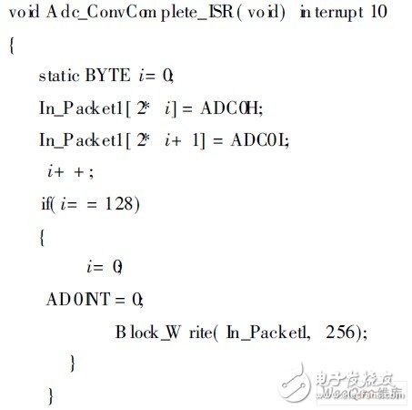

USB通讯模块则设置单片机与主机的数据传输模式。根据USB 通信协议要求, 设置相应寄存器来配置USB中端点0与端点2跟上位主机进行数据通信, 其中端点0负责与主机的控制命令接收与响应, 端点2 负责将采集的数据传输到上位主机, 同时配置端点2在U SB0的FIFO 分配中256字节使用空间全部为数据输出。由于C8051F340 整合的是10位ADC控制器, 采集到的数据填充为16位数据, 以先低8 位, 后高8位将数据保存到系统的RAM 中, 而一次AD 转换能得到2个字节的数据, 因此为了每次数据上传时充分利用端点2的使用空间, 在ADC中断响应函数中添加一个变量i来检测进行转换的次数, 在进行完128次AD转换后通过调用B lock_W rite( )函数向主机发送数据。部分代码如下:
C8051F340
