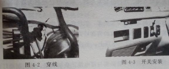

将连接好的开关从驾驶室与发动机室之间预留孔穴穿出,如图4-2所示。

最后在驾驶室仪表板上选择适当位置安装控制开关,如图4-3所示。
