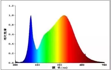

蓝光既然是一个波段,必然包含了不同光子能量的蓝光光子,为了直观一点,展示一张可见光的光谱,如下图。
图1. 4000K色温和R80显指的LED光谱图
从图1中可以发现蓝光波段的可见波长占比是比较小的,但是能量占比更重要,能量的多少,换个通俗的说法就是光子数量的多少,会直接影响视觉的观察和分辨。光的三原色:蓝绿红,可以完成混色,所以一般的LED可以制成不同色温的照明效果。其中蓝光的能量占比越高色温越高,发出的光越白,甚至白里透着蓝。
一般市面生产的LED灯珠,出于对能源利用的考虑会选用蓝光激发的LED芯片,致使图中光谱蓝光区域会分明的出现峰值。

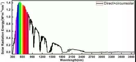

人类进化离不开光的滋养,从太阳光的光谱中发现,光谱的成分很多,短到紫外,长到红外,当然两端的光谱能量很低,可见光的能量是最强的。图2是在一个天气晴朗的中午测得太阳光谱,从中很清楚的显示了可见光的含量。正是太阳光亿万年的培养才成就了现在地球上所有生物的生命延续,才形成了当下众生具有的感光功能,并以此认识和探索世界。
图2. 太阳光光谱图

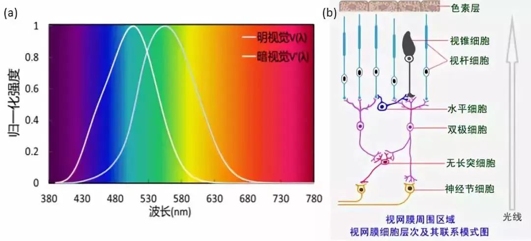

图4. a.人眼视觉敏感函数,b.视网膜细胞分布图
有明确的数据显示光对人的生理是有影响的,这是句废话,人类就是依靠光在进化,怎么会没有影响。那么到底什么光是对人有不利的影响,计量是多少,极限又是多少?
从目前的文献看来,人眼对光谱的敏感度是不同的,如图4.a就是在明视环境和暗视环境的光谱敏感函数的对比,本质上,这两者的对比就是视杆细胞和视锥细胞的光敏感对比,因为明视的主要视觉细胞是视锥细胞,而暗视的是视杆细胞。这就说明,不同细胞对不同波长的光有不同的响应,在视网膜上,前后排布着多层细胞如图4.b,这些细胞结构的作用是将投射来的光子吸收并转化为人体可传输可识别的电信号反馈给大脑,经过大脑处理来认知。
因此不同波长的光子作用在不同的细胞上,对细胞的生理刺激是不同的。实际的动物实验证明,紫光到蓝光的过度照射会对眼睛造成病害,破坏了眼睛正常代谢的稳定水平,但是不是见不得这些光。只是过量的光照必然会对眼睛细胞造成影响,以及加速眼周细胞老化。
