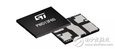

以意法半导体(ST)的新系统级封装(SiP)PWD13F60为例,它将4个功率MOSFET集成在了比同类电路小60%的封装内(图1)。PWD13F60封装集成了面向功率MOSFET的栅极驱动器、面向上侧驱动的自举二极管、交叉传导保护和欠压锁定。
图1:意法半导体的SiP解决方案,面向工业电机驱动器、灯镇流器、电源、转换器和逆变器应用。
关断电路可保护功率开关,欠压锁定可防止低压故障。同样,自举二极管可减少物料清单(BOM),简化电路板布局。

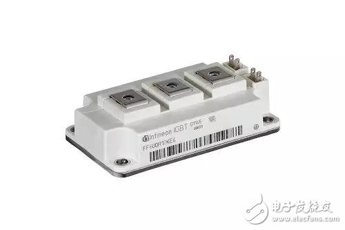

由于像IGBT这样的器件工作在较低温度可减小器件上的应力,因此封装的散热性能与其可靠性存在内在联系(图2)。由于温度较低所需的散热器尺寸就不大,因此散热特性也会影响散热器大小。此外,冷却要求的降低也为设计者在增加功率密度方面留有更大余地。
图2:英飞凌的功率模块封装采用了热接口材料(TIM)

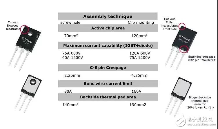

因此,英飞凌推出了一种叫做Trenchstop高级隔离的封装技术(图3)。这家德国芯片厂家称,Trenchstop封装技术可以取代全隔离封装(FullPAK)以及标准隔离箔。英飞凌将这种新封装定位于面向空调的功率因数校正(PFC)、不间断电源(UPS)和电源转换器等应用。
图3:右侧封装的发热量减少了15%。(图片:英飞凌科技)
这种隔离封装不再需要隔离材料和导热硅脂,从而使设计人员能将装配时间缩短高达35%。同时,因为不存在隔离箔未对齐的情况,所以它还提高了可靠性。这也实现了比FullPAK工作温度低10℃的改进。
