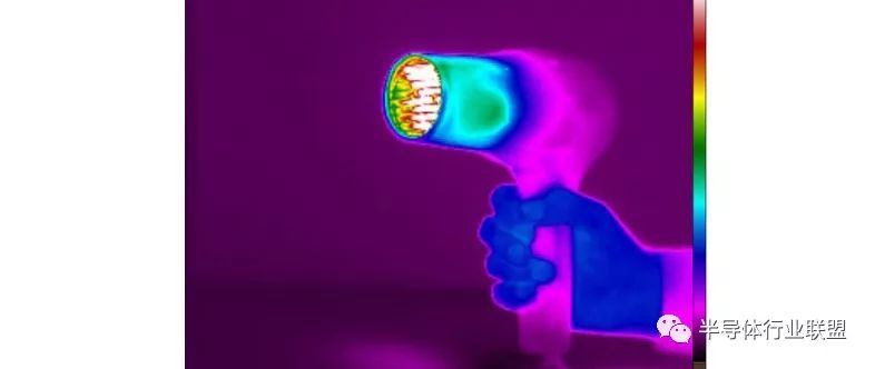

▲吹风机

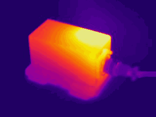

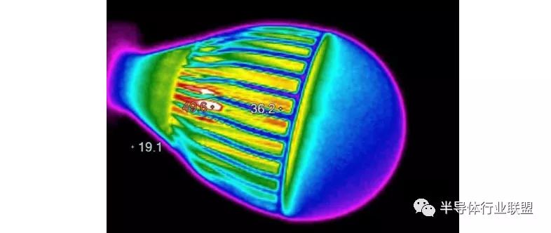

▲LED灯泡
▲点烟器

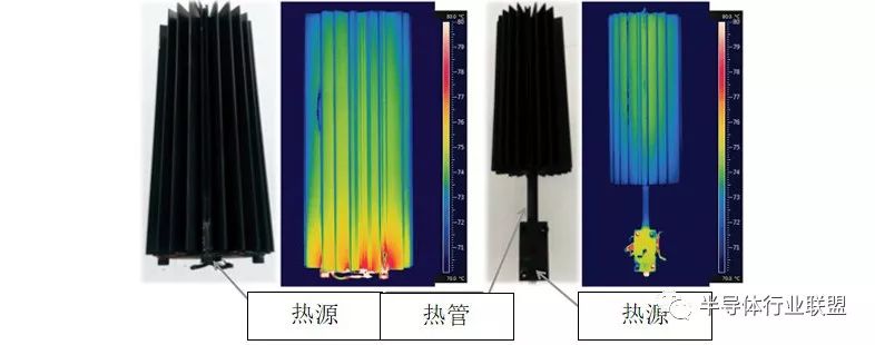

热管理工程师如果能“看见”热,无疑有助于更好的散热分析,制定更好的散热方案。

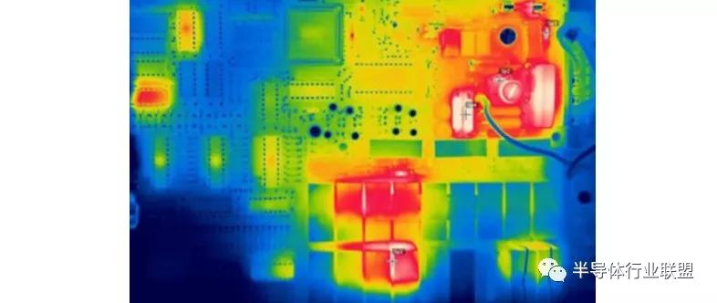

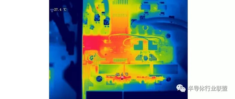

▲电路板热分布

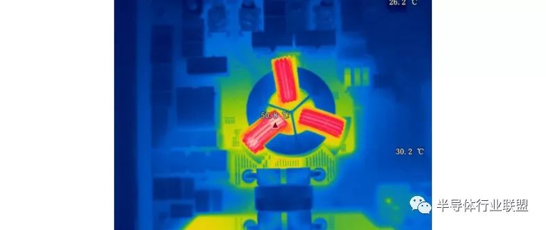

▲电源热分布
▲电感热分布
▲改进后的散热

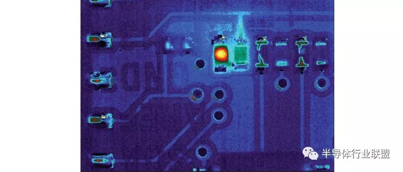

PCB板上元件众多,如果有短路、击穿、焊接不良等故障,排查和定位需要丰富的经验,同时耗时较多。借助红外热像仪,维修人员可以将故障电路板的热像图和正常热像图比对,定位温度异常的元器件,再有针对性的测试,可显著提高工作效率。
▲贴片电容异常

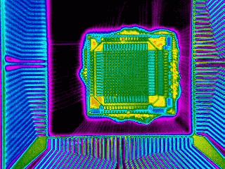

▲已封装芯片

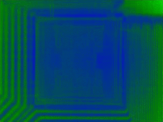

▲未封装芯片
