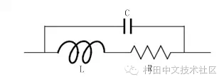

电感的应用相对于电阻和电容来说较少,它主要用于晶体管的偏置网络或滤波器中。电感通常由导线在圆导体柱上绕制而成,因此电感除了考虑本身的感性特征,还需要考虑导线的电阻以及相邻线圈之间的分布电容。电感的等效电路模型如下图所示,寄生旁路电容C和串联电阻R分别由分布电容和电阻带来的综合效应。
电阻
高频电感的等效电路
与电阻和电容相同,电感的高频特性同样与理想电感的预期特性不同,如下图所示:首先,当频率接近谐振点时,高频电感的阻抗迅速提高;第二,当频率继续提高时,寄生电容C的影响成为主要的,线圈阻抗逐渐降低。
