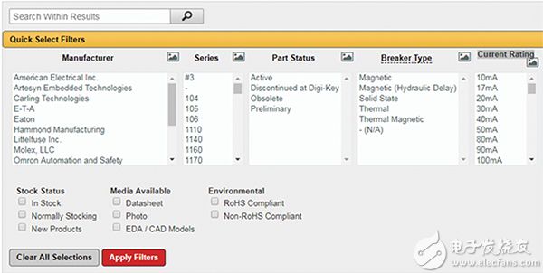

断路器是一种在过载或短路的情况下自动断开电路的器件。它有一个“额定电流”值,这是断路器可在不断开电路的情况下工作的最大电流。在 Digi-Key 网站上可以搜索到额定电流参数。图 1 的右上部分显示了额定电流在“断路器”页面上的位置。突出显示所需的额定电流并选择左下角红色的“应用筛选条件”按钮,即可保留所有适用选项而筛选掉其他选项。

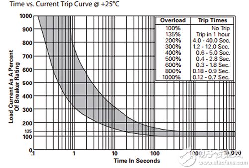

通常,热断路器跳闸比磁断路器跳闸所需的时间稍长。再看 W57 系列说明文档,其中还有一个“时间与电流跳闸曲线”,以详细的图表显示不同百分比的过载电流的跳闸时间,如图 5 所示。
