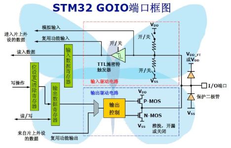

3、  GPIO口貌似有两个反向串联的二极管用作钳位二极管。

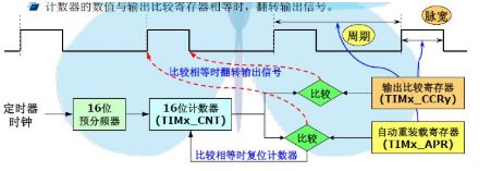

8、自动装载寄存器和影子寄存器:前者相当于51当中的溢出设定数值。而影子寄存器顾名思义是影子,就是寄存器的另一分copy。
实际起作用的是影子寄存器,而程序员操纵的则是自动装载寄存器。如果APPE位使能,表明自动装载寄存器的值在下一次更新事件发生后才写入新值。
否则,写入自动装载寄存器的值会被立即更新到影子寄存器。

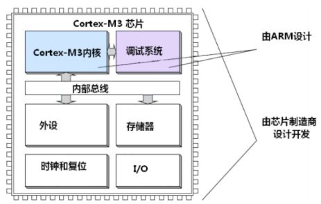

10、ARM公司只生产内核标准,不生产芯片。ST、TI这样的公司从ARM公司那里购买内核,然后外加自己的总线结构、外设、存储器、始终和复位、I/O后就组成了自己的芯片。

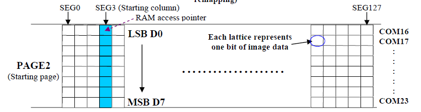

12、OLED,即有机发光二极管,又称为有机电激光显示。下图为OLED的GRAM与屏幕的对应表
ARM
PAGE2单独列出来:

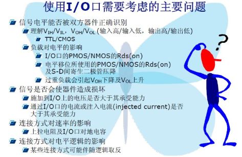

14、使用I/O口时应该注意的问题

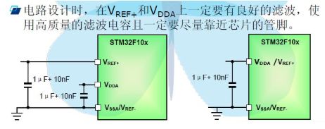

15、ADC的Vref+和Vdda与VSS,Vref-一定要加高质量的滤波电容,切靠近单片机。
