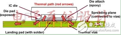

普通半导体封装类型为裸焊盘或者 PowerPADTM 式封装。在这些封装中,芯片被贴装在一个被称作芯片焊盘的金属片上。这种芯片焊盘在芯片加工过程中对芯片起支撑作用,同时也是器件散热的良好热通路。当封装的裸焊盘被焊接到 PCB 后,热量能够迅速地从封装中散发出来,然后进入到 PCB 中。之后,通过各 PCB 层将热散发出去,进入到周围的空气中。裸焊盘式封装一般可以传导约 80% 的热量,这些热通过封装底部进入到 PCB.剩余 20% 的热通过器件导线和封装各个面散发出去。只有不到 1% 的热量通过封装顶部散发。就这些裸焊盘式封装而言,良好的 PCB 散热设计对于确保一定的器件性能至关重要。
图 1 PowerPAD 设计

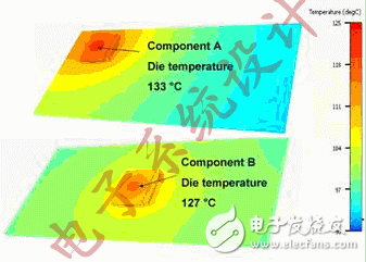

可以提高热性能的 PCB 设计第一个方面便是 PCB 器件布局。只要是有可能,PCB 上的高功耗组件都应彼此隔开。这种高功耗组件之间的物理间隔,可让每个高功耗组件周围的 PCB 面积最大化,从而有助于实现更好的热传导。应注意将 PCB 上的温度敏感型组件与高功耗组件隔离开。在任何可能的情况下,高功耗组件的安装位置都应远离 PCB 拐角。更为中间的 PCB 位置,可以最大化高功耗组件周围的板面积,从而帮助散热。图 2 显示了两个完全相同的半导体器件:组件 A 和 B.组件A 位于 PCB 的拐角处,有一个比组件 B 高 5% 的芯片结温,因为组件 B 的位置更靠中间一些。由于用于散热的组件周围板面积更小,因此组件 A 的拐角位置的散热受到限制。
图 2 组件布局对热性能的影响。PCB 拐角组件的芯片温度比中间组件更高。

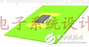

对提高散热性能来说,PCB 的顶层和底层是“黄金地段”。使用更宽的导线,在远离高功耗器件的地方布线,可以为散热提供热通路。专用导热板是 PCB 散热的一种极好方法。导热板一般位于 PCB 的顶部或者背部,并通过直接铜连接或者热通孔,热连接至器件。内联封装的情况下(仅两侧有引线的封装),这种导热板可以位于 PCB 的顶部,形状像一根“狗骨头”(中间与封装一样窄小,远离封装的地方连接铜面积较大,中间小两端大)。四侧封装的情况下(四侧都有引线),导热板必须位于 PCB 背部或者进入 PCB 内。
图 3 双列直插式封装的“狗骨头”形方法举例
