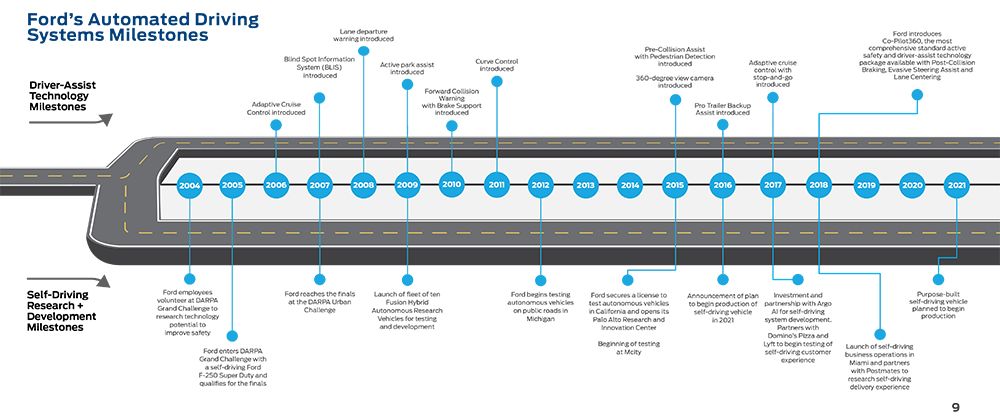

在这次报告中,福特重申了计划在2021年推出不带方向盘、刹车踏板的L4级自动驾驶车辆。在运营方式上,如使用自动驾驶车辆服务城市的特定区域,但只有当天气好到足以让传感器正常工作的前提下。与此同时,2021年福特不会对外出售这些车辆。

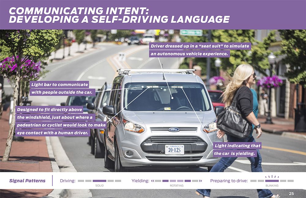

在自动驾驶车辆与外界行人的交互上,福特汽车有着自己的设想。
今天,行人和骑自行车的人可以与司机进行目光接触,以确保他们被看见。司机通常点头或者挥手示意行人过马路是安全的。但是,在一个无人驾驶的未来呢?
我们相信,需要有一种标准的方式,使自动驾驶车辆能够方便地将他们的意图传达给街道上的人们。为此,福特汽车设计了一个轻巧的灯条贴合挡风玻璃,光棒的位置恰好是行人或骑自行车的人看得到的地方。灯条用不同的图案表示它的意图。
