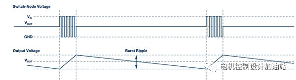

图2. LTC7815的Burst模式操作电压图。

在睡眠模式下,升压转换器和其中一个降压转换器导通时,LTC7815仅消耗28 μA电流。三个通道全部处于睡眠模式时,LTC7815仅消耗20 μA电流,使得空闲模式下的电池运行时间大幅延长。这是通过将LTC7815配置为高效Burst模式来实现的,该器件向输出电容提供短时突发电流,随后进入睡眠期,此期间仅通过输出电容将输出功率输送给负载。图2为这种工作方式的概念时序图。
在睡眠模式下,除了快速响应所需的关键电路外,大部分内部电路都被关断。当输出电压下降至足以激活睡眠信号时,控制器通过打开顶部的外部MOSFET来恢复正常的Burst模式操作。或者,有些情况下,用户希望在轻负载电流下以强制连续或恒定频率脉冲跳跃模式工作。两种模式都易于配置,并具有更高的静态电流。

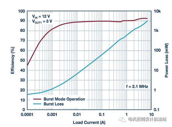

图1原理图所示的5 V输出效率约为90%(如图3所示)。如果工作频率从2.1 MHz降至300 kHz,效率可提高3%到4%。
图3. LTC7815在不同转换器部分的效率与负载电流。

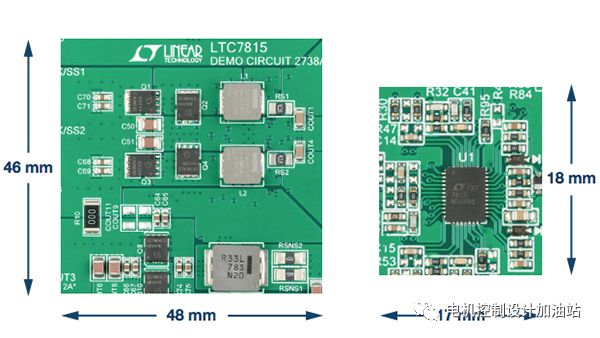

图4为LTC7815演示板(原理图如图1所示),最宽部分为48 mm。
图4. LTC7815演示板顶层和底层的尺寸与布局。
