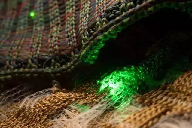

图| 嵌入了LED的新型纤维(图片由研究人员提供)
光纤的传统制造方法是制作一个放大版的光纤作为预制件,将预制件加热软化后,在张力下拉伸得到的光纤。
制造新型纤维的关键突破是将一个只有沙粒大小的发光半导体二极管和一对极细的铜线聚合成预制件。在将纤维的加热拉伸过程中,聚合物预制件部分液化,形成长纤维,二极管沿纤维中心轴向分布并通过铜线连接。
这个过程使用的半导体器件是由发光二极管(LED)和光敏二极管构成。在拉伸过程中,半导体和铜线尺寸保持不变,同时纤维在两者四周收缩,得到的光纤在织成整块面料后,还需要经过10次洗涤来验证其作为衣服材料的实用性。
