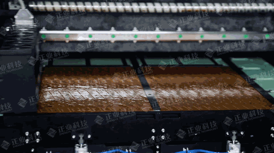

相比传统的丝网印刷软硬结合板不易下油,正业FPC专用字符喷印机可解决这一难点,满足了客户对FPC板的高品质喷印要求,同时安全指数高,并可节省大量化工耗材,减排环保。
正业FPC专用字符喷印机适用于FPC制作工序中的文字、图形、符号喷印,可替代传统的丝网印刷功能,从无到有,只需10分钟。
对比丝网印刷,其优势如下:
1、制作周期短,无需制作网板,预固化可减少喷印错误和烘烤时间;
2、文字解析度高,最小可喷印0.5mm字高,最小线宽75~90μm;
3、喷印精度高(±35μm),可自动根据板的涨缩调整喷印资料,获得最佳喷印效果;
4、喷印数据个性化(可变),如自动变更序号的二维码;
5、喷印制程环保无污染。

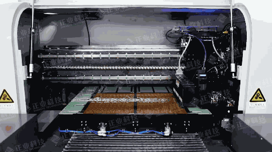

1、灵活的喷印模式
根据不同生产需要可灵活选择喷印模式:
华秋DFM
注:
1、尺寸 :560 x 250 mm;
2、统计时间 = 定位时间 + 喷印时间(不包含上下料时间)
2、优异的平台性能

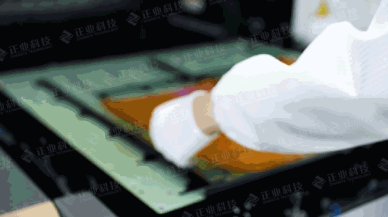

相比市面其他喷印设备,正业字符喷印机的平台采用双四面夹 ( 有效范围达到250x200mm - 270x600mm ) + 吸气方式,为防止板翘,稳定生产保驾护航。
正业PY300D-F字符喷印机,一键自动夹持,无缝对接自动上下料。
