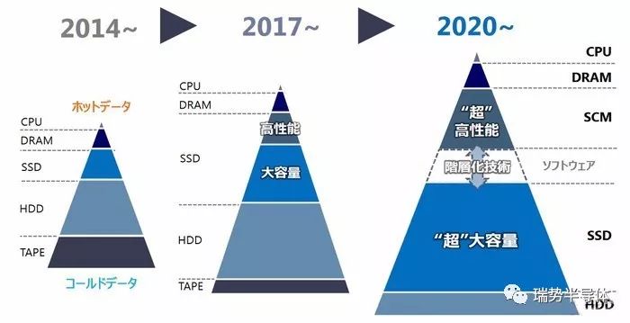

超大容量SSD需求促使QLC成为主流

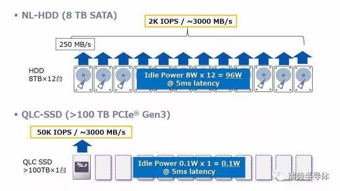

随着市场的需求,超大容量的SSD已成为主要需求,TB级的SSD将成为起步水平,纵然超大容量的SSD性能无法胜过现有的MLC/TLC闪存硬盘,但作为代替HDD硬盘并非不可能。QLC闪存硬盘写入速度大概在200-300MB/s左右,写入性能已远高于HDD硬盘,同时容量可达10-100TB,不管是性能还是容量,都已高于现有的HDD硬盘。
QLC时代已经到来,也许在性能上比MLC、TLC要差,但3D NAND 时代的QLC闪存解决了市场大容量的需求,同时克服HDD硬盘的缺点,因此QLC将有很大的可能成为未来存储市场的主流。
