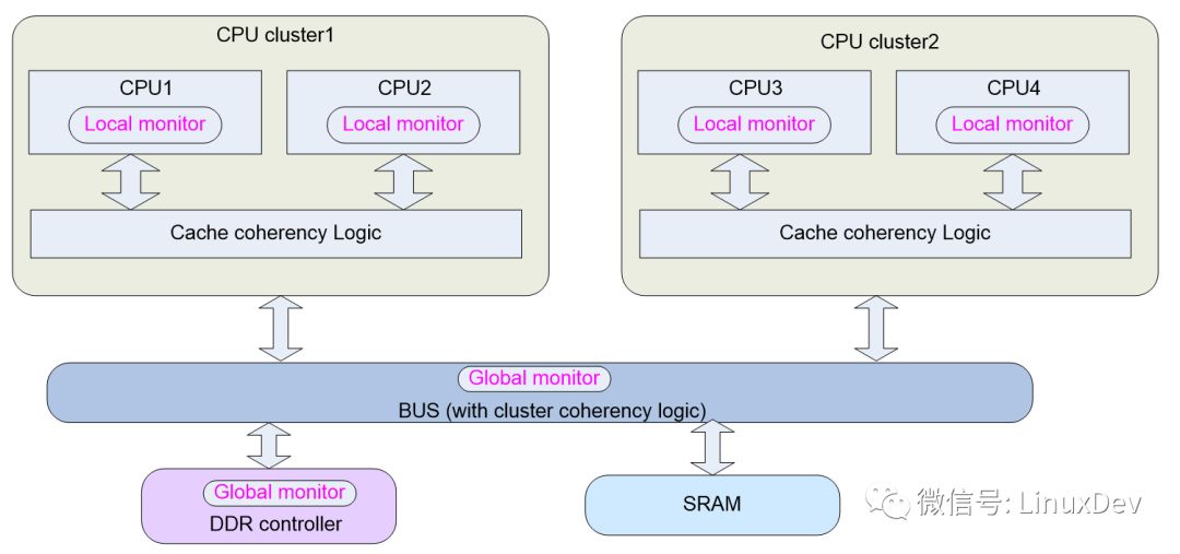

为方便大家理解,下面划出一个monitor在一个假象SOC里面的逻辑图(在一个真实芯片里面,不是所有monitor都会实现,需要和SOC vendor确认)

1)  Local monitor和Global monitor的使用场景
* Local monitor适用于访问的memory属为normal cacheable, shareable或者non-shareable的情况.
* Global monitor ,准确来说,external global exclusive monitor (处理器之外,在外部总线上)用于normal noncacheable或者device memory类型。比如可以用于一个Cortex-A处理器和一个Cortex-M 处理器(没有内部cache)之间的同步。
