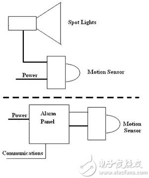

物联网式连接的最大优势之一是,能够连接冗余或非类似传感器和系统以共享功能。 例如,安防系统可能使用热电红外传感器 (PIR) 和/或基于微波的运动检测器,在检测到运动时触发警报。 通常,报警系统为一个闭环并且本身就是一个“孤岛”(图 1)。
传感器
图 1: 独立系统提供的功能有限,并且通常带来冗余硬件产生的额外成本负担。

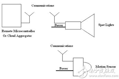

但是,如果可通过与主要功能完全不同的其他系统连接来共享关键传感器,则可在不牺牲性能或功能的情况下实现更高级别的自主操作和节能。 两个(或以上)独立系统可共享一个传感器,以消除冗余并降低成本。 例如,我们来看看一个允许单个传感器与其它系统共享功能的系统(图 2)。
传感器
图 2:非相关系统之间的连接提供了以前任何系统皆无法实现的新功能层级。 这改变了物联网分布式传感器和控制设计的架构方法。
在我们的示例中,安全灯的动作不再由自己的运动检测器驱动和控制, 而是由微控制器来进行监控。 泛光灯的开/关链路不再只是开和关。 这些灯受基于微控制器的调光器驱动。
人工智能式算法编程技术将此解决方案的功能关联在一起。 作为较高层次感知的一部分,该设施能够“知道”某些情况。 它知道是白天还是晚上。 它知道环境是明还是暗。 它知道房间是有人还是没人。 其他两种状态也很重要:房屋知道自身是否处于安全模式(即,是否已配备警报),并且知道人是醒着还是睡着的。
安全灯可耗用 150 瓦,并不意味着就必须使用这么多能源。 例如,在 30% 的灯光强度下工作,灯光仍足以照明区域,可确保安全。 如果在安全模式下切换至 60% 的灯光强度,会让潜在入侵者知道他们已被检测到。 系统还可将报警系统置于加强状态,并可将视频 DVR 打开一段时间。 共享传感器数据允许累积节能并能增强其它系统的性能。
