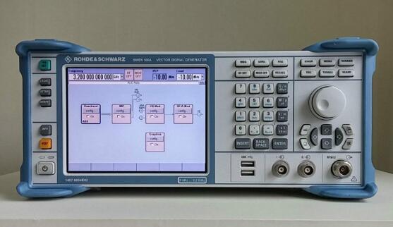

  四种信号发生器的用途
  1、正弦信号发生器
  主要用于测量电路和系统的频率特性、非线性失真、增益及灵敏度等。按其不同性能和用途还可细分为低频(20赫至10兆赫)信号发生器、高频(100千赫至300兆赫)信号发生器、微波信号发生器、扫频和程控、频率合成式信号发生器等。
  2、函数(波形)信号发生器
  能产生某些特定的周期性时间函数波形(正弦波、方波、三角波、锯齿波和脉冲波等)信号,频率范围可从几个微赫到几十兆赫。除供通信、仪表和自动控制系统测试用外,还广泛用于其他非电测量领域。
  3、脉冲信号发生器
  能产生宽度、幅度和重复频率可调的矩形脉冲的发生器,可用以测试线性系统的瞬态响应,或用作模拟信号来测试雷达、多路通信和其他脉冲数字系统的性能。
  4、随机信号发生器
  通常又分为噪声和伪随机信号发生器两类。噪声信号发生器主要用途为:在待测系统中引入一个随机信号,以模拟实际工作条件中的噪声而测定系统性能;外加一个已知噪声信号与系统内部噪声比较以测定噪声系数;用随机信号代替正弦或脉冲信号,以测定系统动态特性等。当用噪声信号进行相关函数测量时,若平均测量时间不够长,会出现统计性误差,可用伪随机信号来解决。
