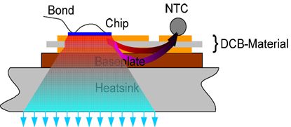

本设计采用的IGBT模块中, IGBT/续流二极管芯片与热敏电阻NTC安装在同一块DCB上,如图10所示。IGBT与二极管芯片的损耗所产生的热量一方面通过纵向的散热路径耗散,另一方面热量通过DCB与基板横向耦合影响内部热敏电阻NTC。如果在设计中能够事先测得NTC温度与芯片实际结温之间的对应关系,就能够通过测量NTC的温度,来推测IGBT芯片的平均结温,从而根据设计余量自行设定系统的温度保护点。
图10 IGBT模块中,芯片与NTC安装位置示意
本设计中使用外接电阻与NTC分压的方式,如图11,初步设定90°C为NTC的温度保护点。当NTC检测温度高于设定值,比较器输出高电平信号,OTP点电平翻转。

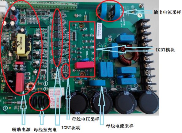

基于上述分析,采用英飞凌公司的IGBT模块IGBT模块FP35R12KT4与隔离型驱动芯片1ED020I12-F2搭建了硬件系统,为了实现方便的软件联调,辅助供电部分也包含在同一块硬件板上,如图12所示。

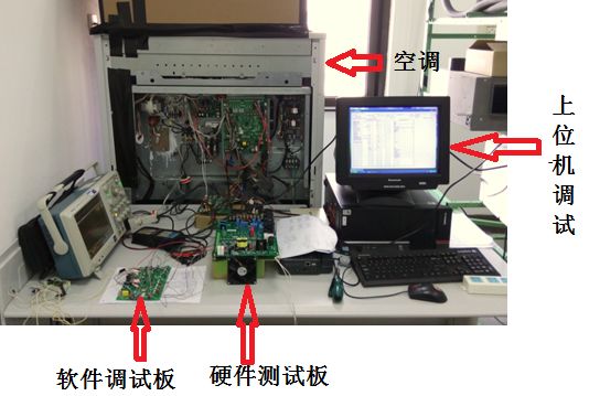

本设计在实验室功能验证的基础上,与实际的空调整机进行软件联调,验证该硬件电路在实际系统中的可行性与温度特性。图13给出了系统验证实验装置图。
图13 系统验证实验装置

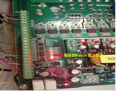

测试实验除了验证系统散热特性,还进行了母线电压保护,以及输出相间短路保护的系统验证测试。由图15(a)可见,当相间短路发生时,输出电流关断;图15(b),相应环路中的IGBT发生退饱和,对应的驱动芯片关断此路的驱动输出信号,在默认延时时间后,输出故障报错信号;同时,如图15(c)所示,设计板上相应的故障指示灯被点亮。

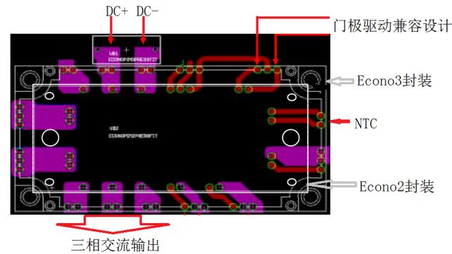

本设计中用于验证的英飞凌IGBT模块为Econo2封装。随着商用空调单体压缩机功率的不断提升,Econo3封装的IGBT模块更适合于16HP-22HP商用空调逆变器部分。通过如图16所示的PCB板设计的兼容考虑,客户可以采用平台化的设计思路,进行一系列逆变器产品的开发。
图16 Econo2与Econo3封装,IGBT模块兼容设计
