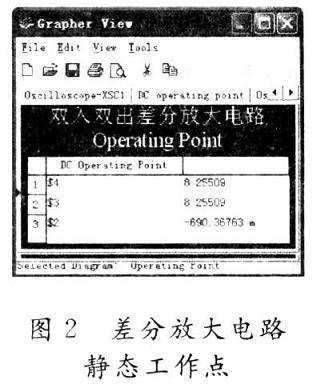

直流分析实际上就是确定静态工作点。选择Sim-ulate菜单中的Analysis命令,然后选择Dc OperatingPoint子命令,分析结果如图2所示。
用静态工作点分析方法得VBEQ1=UBEQ2=O.69 V,UCEQ1=UCEQ2=V3一V2Δ8.94 V,与题中理论计算结果完全相同。

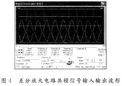

在图1中,将信号源ui2的方向反过来,即加上共模信号,运行并双击示波器图标XSC1,调整A,B通道显示比例,可得如图4所示波形。
由图4波形可知,在峰一峰14 mV(有效值为5 mV)的共模信号作用下,输出的峰值极小,峰一峰值为13 mV,因此单边共模放大倍数小于1。且uc1和uc2大小相等,极性相同。所以,在参数对称且双端输出时,共模放大倍数等于0,说明差分放大电路对共模信号具有很强的抑制能力。显然,仿真结果与理论分析结果一致。

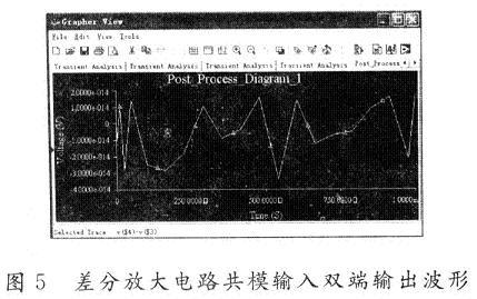

选择Simulate菜单中的Analysis命令,然后选择Transient Analysis子命令,选择结点3,4作为输出,单击Simulate按钮;选择Simulate菜单中的后处理器Postprocessor子命令,在Expression列表框中编辑“V($4)一V($3)”,然后打开Graph选项卡,可画出差分放大电路共模输入双端输出波形,见图5。可见,波形属于噪声信号,且幅值极小,可忽略不计。因此,差分放大电路双端输出时,其共模抑制比KCNR趋于无穷大。如果再将图1所示的电路中发射极电阻R2改为恒流源,重复前面步骤,再分析共模特性,可得出结论:具有恒流源的差分放大电路的共模抑制比KCNR更高。
