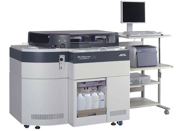

全自动仪器的常见问题分析
  1 仪器内通信异常
  经常碰到仪器提示;与操作部通信时检测出步通信(定时通信)异常,仪器自动停止重新启动。经过多次反复,才发现原因是:虽然电源经过稳压器,但同一条供电线路上其它仪器的突然启动,使电压突然降低,造成电压瞬时异常波动。采用专线供电后,解决了仪器内通信异常。
  2 吸样针阻塞
  在日常工作中,由于血液收缩不好或不完全收缩,或采用血标本管直接吸样,很容易使吸样针阻塞,对此应立即停机,揭开加样臂上面的装盖,拔上塑料管套,用不锈钢丝清扫加样针内侧,将加样针导通,再用内有去蛋白清洗剂的注射器大力推拉,将细小的阻塞物进一步去除。加样针外侧用沾有酒精的纱布擦净。
  3 吸样针液面感应器失灵
  我们曾碰到吸样针直接下拉到试管底部,吸出红细胞,有时又不下去,停在半空中吸不到标本;表面上看是吸样针的问题,对此,们更换了新的吸样针,情况仍然发生;后来我们更换了清洗用的蒸馏水,才解决了上述问题。分析原因是由于蒸馏水放置时间过长,造成霉菌生长,连成串的霉菌粘附在液感应器上造成感应器失灵,面使吸样针不能正常吸到标本。
  4 杯空白报警
  HITACHI7170A 使用6组共120个反应杯,采用蒸馏水自动冲洗,连续循环使用,仪器对杯空白进行实时监控,当杯空白超过控制范围(0.1ABS),仪器报警或自动停止加样。实际工作中经常碰到某一个或某几个反应杯报警,从经济实用的角度考虑,我们采用如下方法:用棉签蘸HITERGENT原液轻轻擦洗报警的反应杯;如果还不行则将报警的反应杯单独取出,用一个杯空白相近的旧反应杯补上。经长期使用效果较好。
  5 管道污染
  由于HITACHI7170A采用自动吸出废液,循环清洗,长期使用易造成排污染,特别是使用胆汁酸试剂后,由于试剂与碱性清洗剂反应生成黑色沉淀物,使管道变黑。对此我们将仪器的排法吸嘴拔下放入5%次氯酸加热后的大烧杯中,然后执行清洗程序,清洗完毕后再用蒸馏水清洗一遍。如此二周一次,去污效果很好。
  6 仪器管道阻塞
  在刚开始时出现,原因是在样品针喷槽处的下水管道内由于长期使用造成阻塞。致使喷出的水溢出。此时应立即停止分析,用一根细软棒伸入下水管道导通即可。
