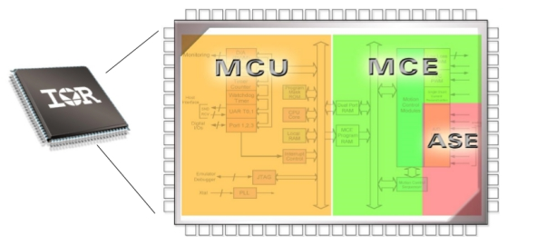

iMotionTM方案简介
iMotionTM方案硬件是基于Infineon公司高性能微处理器完成的,处理器内部分为两个核心,MCE核和MCU核,如图一:
图一
其中,MCE是电机驱动核,所有电机驱动相关的工作都由这部分完成;
ASE是在MCE内的一部分,主要完成一些信号处理和ADC的工作;
MCU部分是一个基于51核的8bit MCU,主要用来完成配置MCE以及其他一些周边外设的控制。

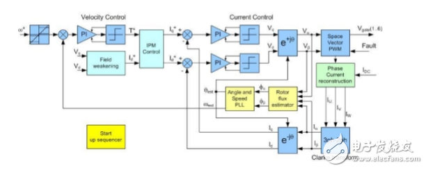

对于MCE核内的电机控制算法,Infineon公司有根据不同的需求发布的不同的固件程序,一般情况下可以直接使用,只需要完成电机参数配置即可;对于特殊需要,可以用Matlab进行功能的更改,Infineon公司发布的所有固件,都有对应的Matlab文件发布,使用者可以按需要更改,如图二:
图二

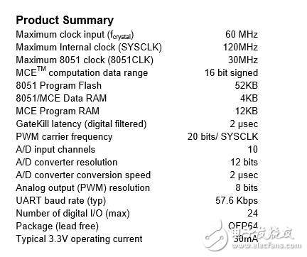

IRMCF188芯片介绍
图三
图三是IRMCF188芯片的资源简表,可以看出IRMCF188芯片拥有64K Flash,16K RAM,TQFP64封装,这个配置可以满足目前绝大部分空调外机对MCU资源的需求,可以完成变频空调外机的单芯片方案的应用。

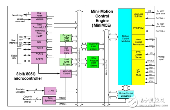

IRMCF188芯片内部资源的框图如下图四:
图四
从框图可见,MCE部分完成了PFC的驱动和保护,电机部分的驱动和保护以及各电压电流的AD采集;MCU部分则包括了通用MCU需要的外设资源,他们两者之间通过双口RAM来进行数据交换,这样可以保证数据交换的及时和有效。

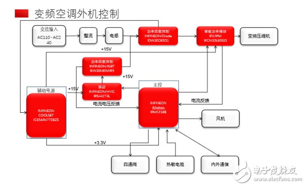

IRMCF188变频空调外机应用
如下图六,是一个标准的变频空调外机应用框图,配合交流风机和毛细管,可以应用于1.5P及以下的三级能效外机。
因为使用了IRMCF188控制方案,外围的运算放大器和比较器都可以省掉,整个结构简单明了,非常有利于产品的开发验证,以缩短产品上市周期。
图六

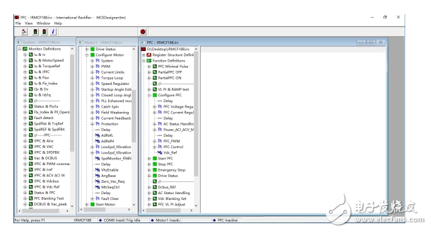

MCEDesigner
MCEDesigner工具是一个功能强大的iMotionTM电机调试工具,可以把配置好的电机参数导入到工具中,通过Infineon公司随软件提供的MECDesigner专用程序,可以不用任何软件开发,即可以开始电机和硬件系统的评估和调试,可以完全替代传统的软硬件都大概准备好再开始评估和调试的模式,节省开发时间,降低立项的风险。
MCEDesigner工具启动界面如图十一,可以直观的看到电机运行的所有参数,部分参数可以在电机运行的过程中实时更改,并直接看到电机运行状态的变化,以方便参数的确定。
图十一

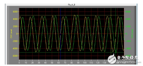

System栏是一个类似于软件示波器的应用,可以将你选中的变量以波形的方式送到电脑屏幕上,直观的来判断电机运行状态,对一些示波器或逻辑分析仪无法直接测量的变量分析特别有效,如图十二,展示的就是磁通观测的结果,这个变量无法通过外部测量设备直接获取。
图十二

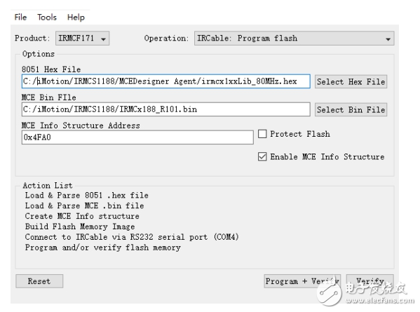

MCEProgrammer
MCEProgrammer工具是针对iMotion系列的专用烧写工具,可以把8051 Hex文件和MCE bin文件下载到芯片内进行调试,界面如图十三。注意两个文件必须同时烧写,否则程序无法正常运行。
图十三
