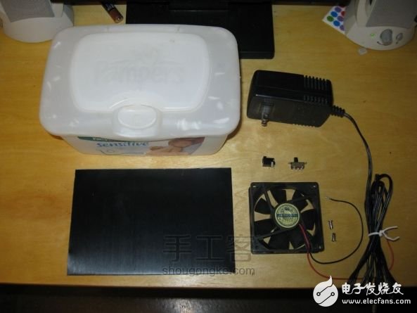

所需材料:
空的婴儿湿纸巾盒子
铝箔片(大约7.5乘5英寸,19乘12.7厘米)
20盎司(约560毫升)瓶装水瓶
80毫米计算机散热风扇,包括安装螺丝
单极双掷开关(其实任何开关都可以)
9伏交直流电源转换器
电源转接头
加湿过滤器
一小段导线(大约6英寸,15厘米多一点长)

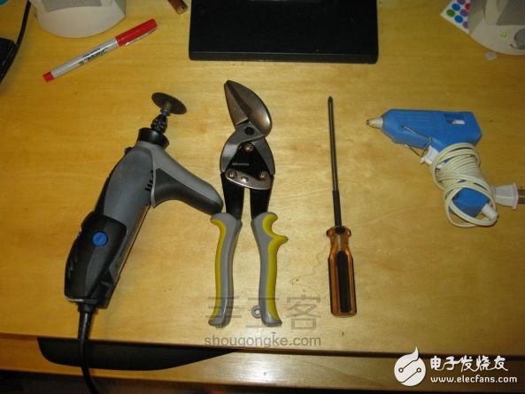

所需工具:
电磨机,带有玻璃纤维加固的切割轮
无线手持电钻
1/4英寸钻头
5/32英寸钻头
首饰用锉刀
铁剪
热熔胶枪
电螺丝刀
电烙铁
剪刀

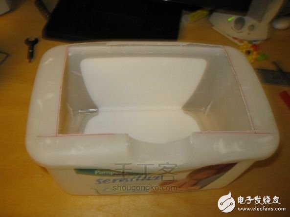

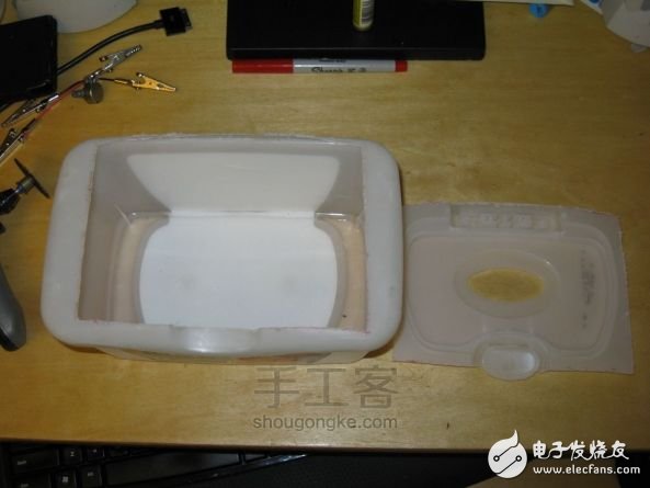

我们会用一个用完的婴儿湿纸巾盒作为容器。盒子的上部是圆角的,很难在上面装东西。比起完全去除上部结构,我们不如改装它,让它能固定其他东西,方便操作处理内部空间,包括清理、换滤芯等。
第6步:
用电磨机的切割轮在盒子顶部开出6.25乘4.5英寸(约15.9厘米乘11.厘米)空间,在边上留出大约1/4英寸(6.35毫米)不要切割,这样就能预留出盒盖的翻盖滚轴空间了。

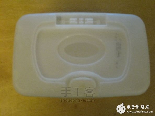

第7步:
接着我们需要在盒盖前面钻两个1/4英寸小口,是在盒盖开关按钮所在的区域。改装后,将用来安装上盘结构,并能对其固定。

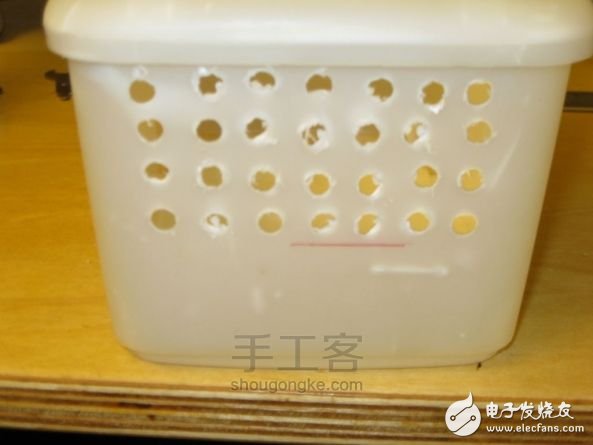

在盒子的左侧我们需要做出通风结构,用来抽取空气,通过吸收水汽的过滤芯。这个设计是针对将瓶子安装在盒子左边的。
首先你要从底部向上量度大约1.5英寸(3.8厘米),然后才开始在边上钻上1/4英寸洞眼。越多洞眼,那么通过滤芯后的气流就越好。我做了4X7个洞眼。
别忘记用锉子,或者砂纸来清理切割及钻孔的边缘。

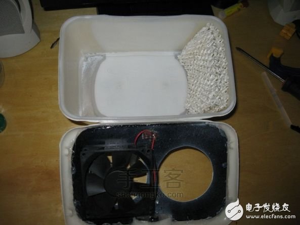

现在我们展开顶部,决定下一步在哪儿着手。
第11步:

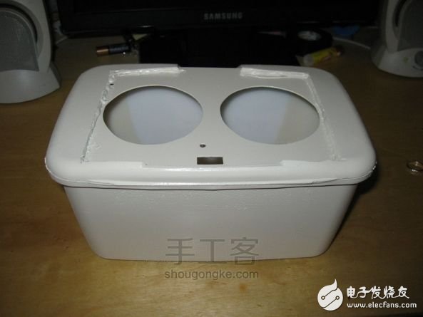

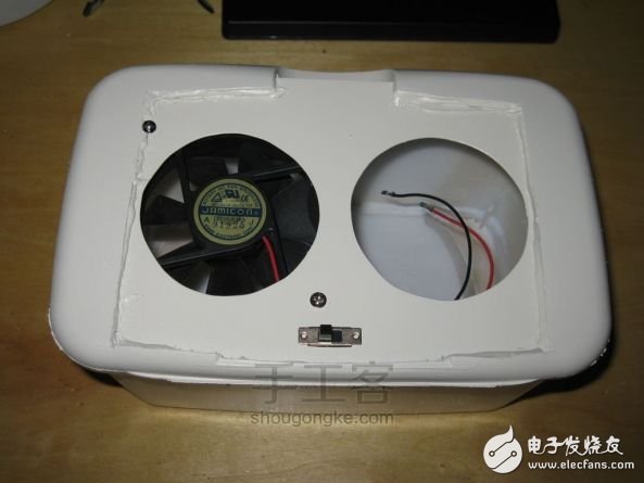

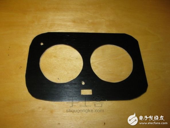

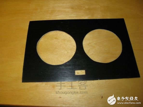

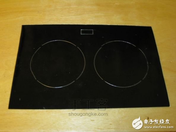

从前面看盒子的时候,我们希望瓶子和通风口是在同一边,而提供加湿器的水源供给水瓶是要在排气扇旁边的。于是我们在盖板上面,距离边缘0.75英寸(1.9厘米)打两个直径2.75英寸(约7厘米)的洞,两洞之间相距0.5英寸(1.27厘米)。
第12步:

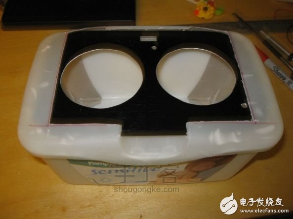

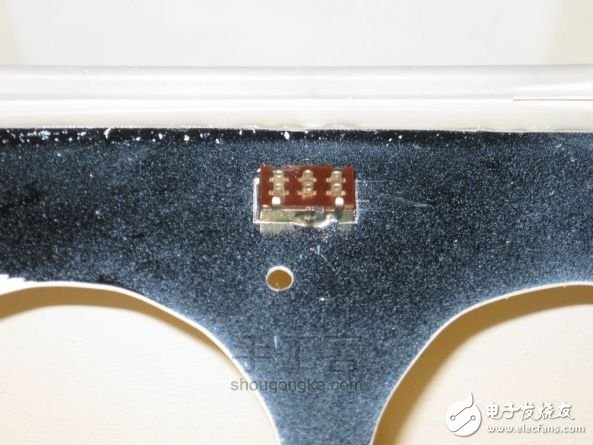

我们还要安装电源开关。请注意所有标记和切割将在盖板反面完成,这样电磨机在操作时就不会毁损外观。要留心哪一个是用来装瓶的面,这一面在切割时需要多加留意,确保瓶子良好接合。
第13步:
我们用电磨机切割轮来开洞,在切割时不能出界,而最后用锉刀来修正切口。当然,电磨机的抛光轮也能用来修整切口。而最好用锉刀加工装瓶的口,因为要让瓶子很好吻合。
第14步:
也许需要将标记锉去,然后将瓶子安装测试,看看需不需要再锉掉一点材料。切割开关孔时,我们用1/4英寸钻头先在中间开个洞,然后用锉子完成整个区域。要把装瓶口加工得圆滑些,避免对瓶子产生损坏。
第15步:
可以将洞孔在拓宽一些,然后再边上加上一圈垫圈,就能更好保护瓶子,而且有更好的外观封装。嗯,也许没有足够空间来做这步加工吧。
第16步:

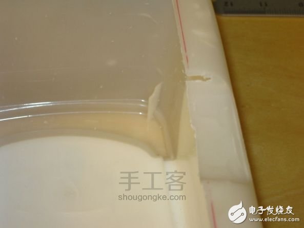

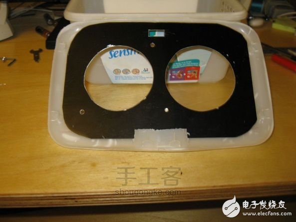

然后我们要测量安装风扇的洞眼。最简单的方法是将风扇举重在洞孔当中,在对角线上标出两个安装眼。我们要用5/32英寸钻头来钻出安装洞。现在用铁剪加工,将盖板角落平滑化,让它能盖在盒子上。将盖子底面和我们在盒子前面开过的凹槽接在一起,检查借口,也许需要去掉多点材料,才能将盖子不变形地盖在上面,甚至需要增加凹槽的深度。
第17步:

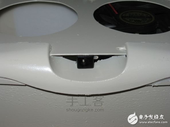

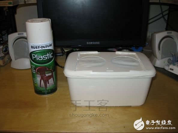

要完成这一步我们要借助热熔胶的帮忙来填掉盖子上所有的缺口缝隙。这不光保证盖子不会错位,也能防止漏气。不要把前面的大口子封上,那是用来安装电源接线的,而最终会成为成品的背面。
现在就随心发挥,对它进行涂装。确保从里面用胶带封住所有洞洞,这样喷漆就不会喷到里面了。

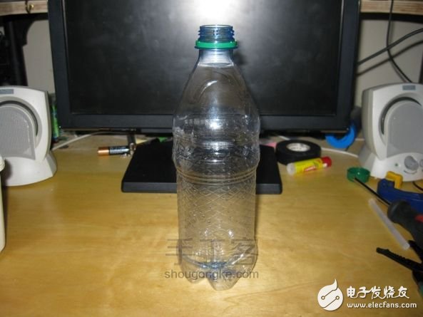

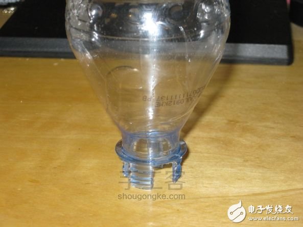

这一步很直观。插入瓶子在盒子后,瓶子水位会见底。我们就需要对它稍微改装,使它出水后盒子的水位只到1/4英寸高度。这是我们的目的,让滤纸吸收水分后把水分扩散到空气里。首先,当瓶子是没开过的,我们就将瓶盖拿掉,再用电磨机切割轮在瓶口切出4个1/4英寸宽,1/2英寸深的缺口,然后用锉刀清除切口,就能准备安装了。

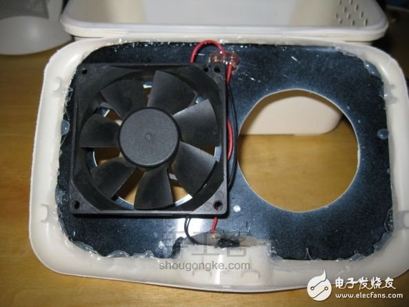

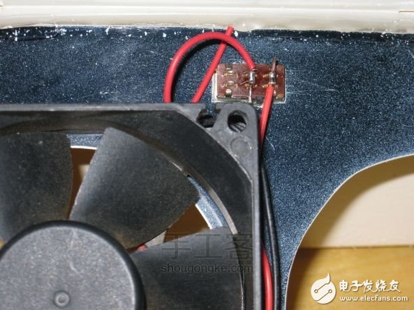

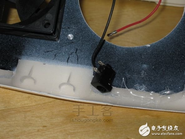

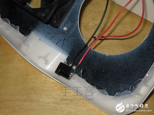

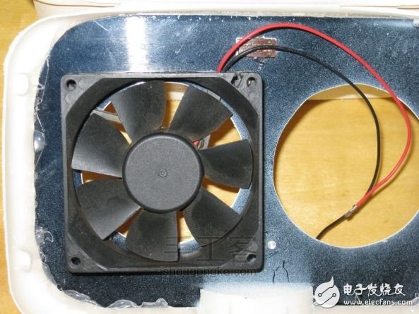

现在我们要进行接线,安装电子零件。将开关装在开关孔上,把风扇装在它的开口背面处(也就是盖子里)。用几坨热熔胶固定在开关底边和盘子上。我们需要将电源接口从电源孔伸出,便于焊接。
第27步:
我们只需要基本焊接技巧来组装。
第28步:

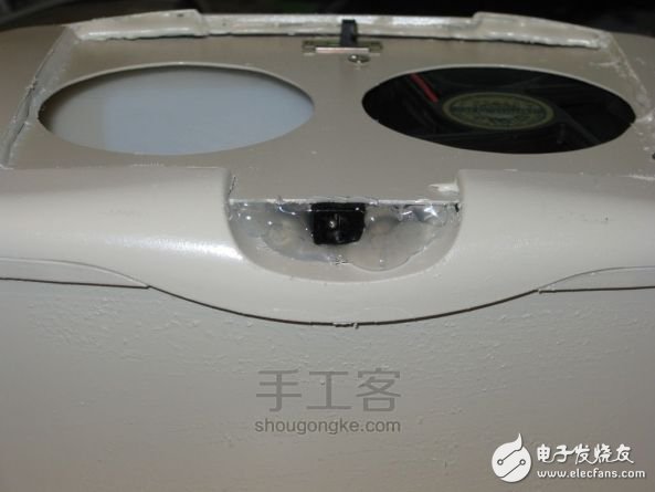

将风扇负极和电源转接焊在一起,然后将风扇正极导线和开关焊起来,用剩余的导线焊在开关另一端。现在把电源插口放在它的位置上,用热熔胶填补孔隙。暴露在外界的连接部位用这种方法能很好处理。

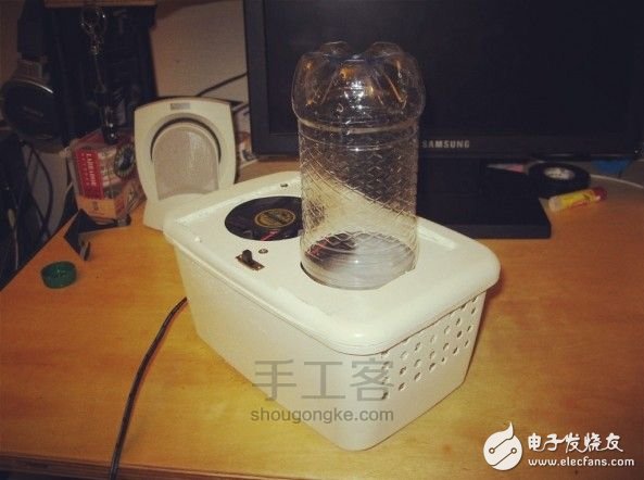

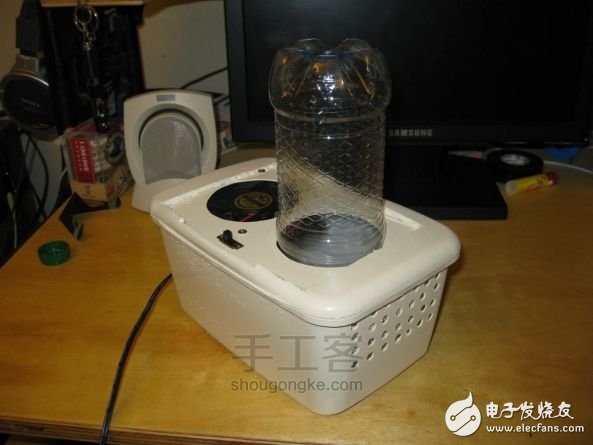

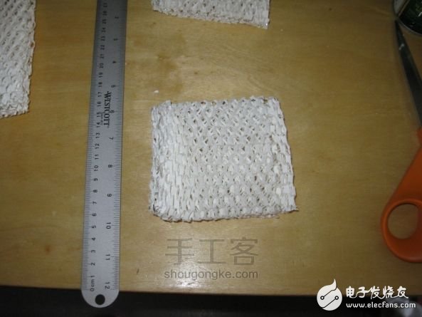

剩下要做的是将加湿过滤纸切成合适尺寸,安在位置上,用家里任何剪刀都能完成。无需使用任何架子来固定滤纸,水瓶本身就能固定。
第35步:

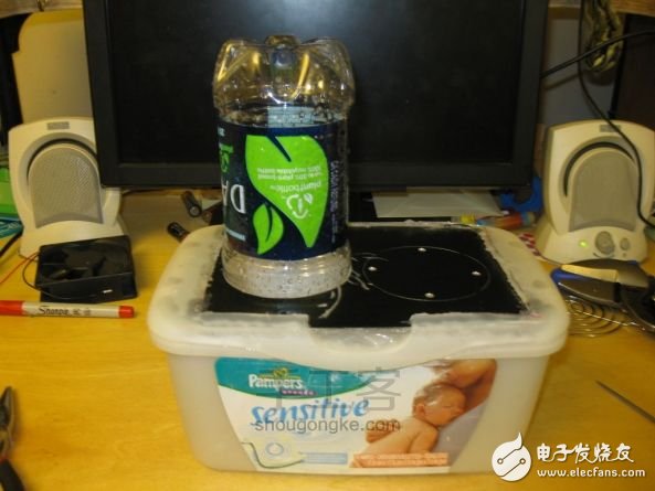

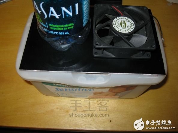

将滤纸切为3.5乘4英寸(8.89乘10.16厘米),把它靠在盒子通风口上,封好盖子就能加水了。装满水瓶,快速将它倒扣在盒子里,盒子底部1/4英寸会充满水分。在背后插好9伏交直流转换器,拨动开关,好好享受补充空气水分吧。
第36步:
工作原理
容器底部的水分由滤纸所吸,而风扇通过通风口抽取空气,经过滤纸带走水分。然后理想湿度空气由顶部风扇吹出。当水分挥发到空气里,水瓶将不时补充水分到容器中。
