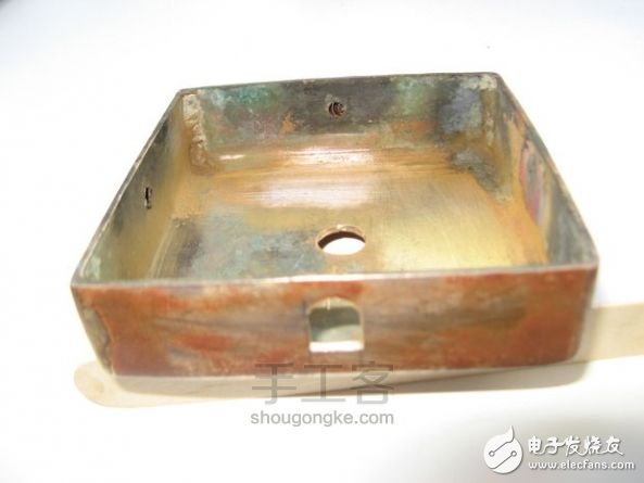

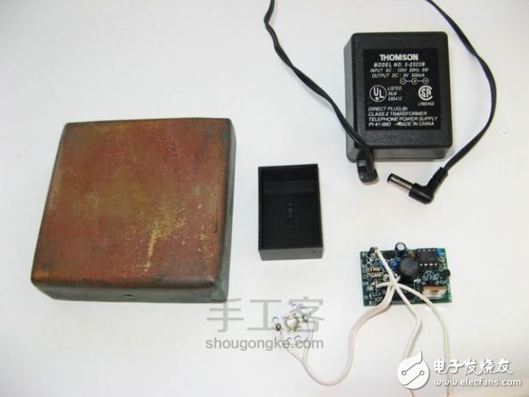

这个项目的基础是建立在一块由旧船船体构件改造的盒子上。这块木头也是我这个灯光作品的灵感之源。
你可以做一个类似的底座小盒子。使用060铜片,把四角沿对角线切割开一截,然后折回四个边,让折回的四边竖直起来(和底面平面相垂直)。
第2步:
这里,我们看到底座的材料是一个未经加工的铜盒子,上面有一个小洞,用来安放led和插座。
这个小洞是自己凿穿的。
锯铜片一定要小心,一不留神手一松,锯片瞬间可以让你周围该死的一切都被毁掉
第3步:
第4步:

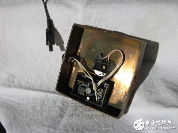

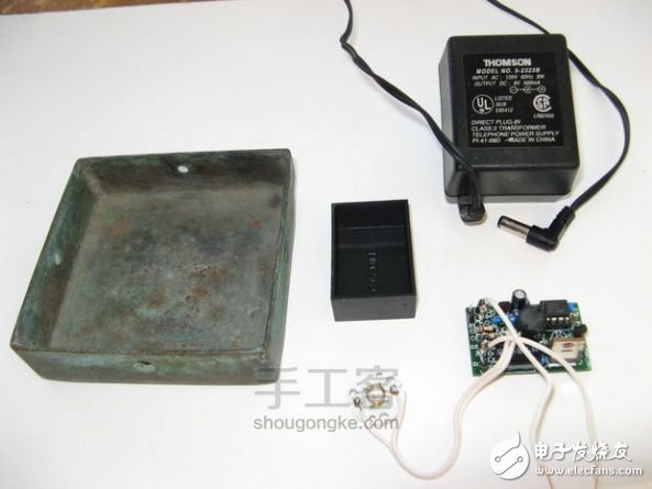

准备好高强度的CYN(彩色)Luxeon Star LED ,使用高功率LED驱动 (Velleman K8078)。
散热片可以附着LED,但可能矫枉过正,因为铜的质量足以驱散任何热。
这个驱动只花了16美元啊亲!而且它还是套件包里的。贼划算
第5步:

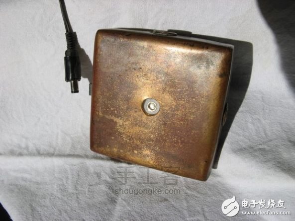

这个有点难以看到——底座在四个面上都有小漏洞
其中一个洞用来让插座穿过,不过其它3个洞看起来真是丑毙了,所以我手工把一些小铜线整理起来,穿越这些孔洞。
最后,使用玻璃胶把LED灯,驱动程序,和插座都被放置进底座盒子。

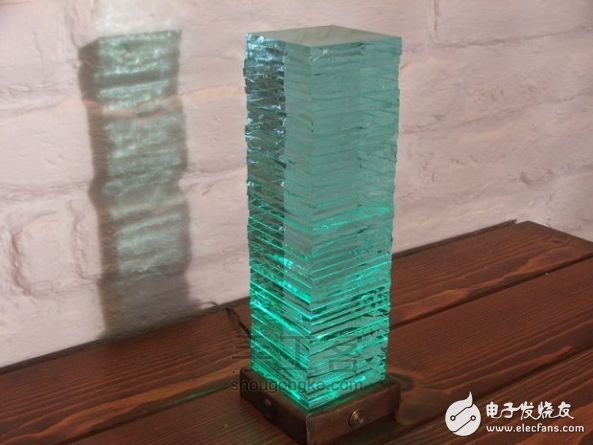

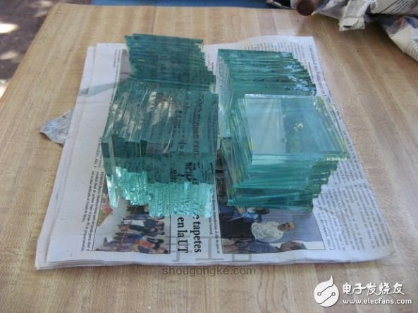

堆砌玻璃
第8步:

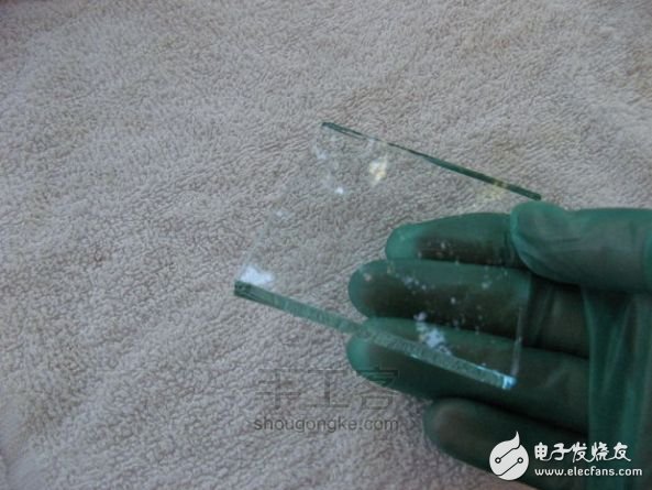

你也许会想“这些玻璃片要不要粘一起啊?”
这问题可是个大坑。
首先把玻璃堆起来,摆好之后,你多久会挪动它一次呢?
除尘方面,你只需清除卸下顶部的一块,并清除干净就行了。
可悲的是,这堆玻璃没你想象的那么容易粘起来,因为你粘合时一定会在玻璃夹缝留下泡沫,然后这就极大程度上破坏了玻璃的透光性。
我用了许多类型的玻璃胶,以及透明的硅类粘合剂进行了尝试,但是没有一种方法能够达到理想的效果。
不过还有一种方式,但它涉及光固化玻璃,还需要一个特殊定制的容器。如果选用这种方案,一定是得了蛇精病,这就好比你你要为电线设计专有的容器那么神经……
第9步:
值得欣慰的是,虽然没有粘合,但这个灯光装置已4个月无故障使用,呵呵,因为我们这儿没有地震。
