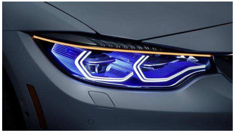

4种汽车大灯的种类特点和优缺点对比资料概述
随着汽车科技的不断发展,车辆的大灯也随之发展,从卤素大灯、氙气大灯到LED大灯,甚至是充满未来感的激光大灯,都相继出现在不同车型之上。小编今天就给大家介绍一下不同种类车辆大灯各自的特点。

激光大灯
激光大灯的发光元件是激光二极管,和LED二极管有着千丝万缕的联系。在照射距离方面,激光大灯能照射到前方600米的范围。而采用LED远光灯的车型则只能照射到300米。
优点:和LED大灯的优点相似,节能,寿命长,亮度衰减低,体积小,响应速度快。
缺点:近距离发散光不足,可与LED灯源配合。
