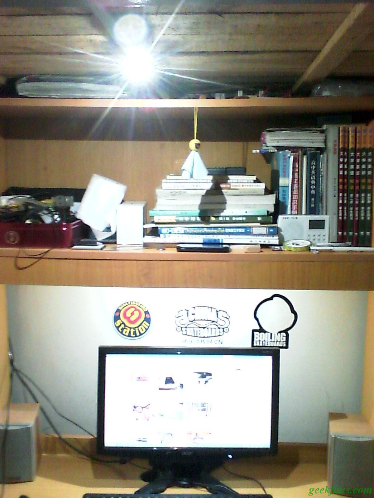

来到大学,寝室每天十一点准时熄灯,为了获得光明,我在我的书桌上安装了一个可调亮度的LED灯,先上照片吧!
这是最暗的效果:

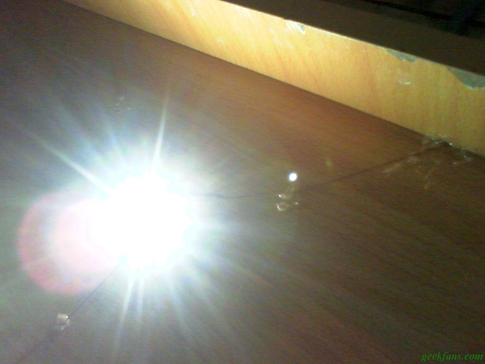

这是最亮的效果:
由于使用山寨手机拍的,所以效果不好,请谅解!

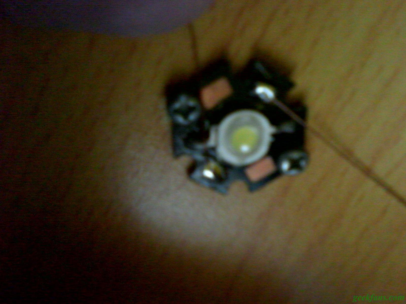

材料:2个3W的LED(带铝散热片的)

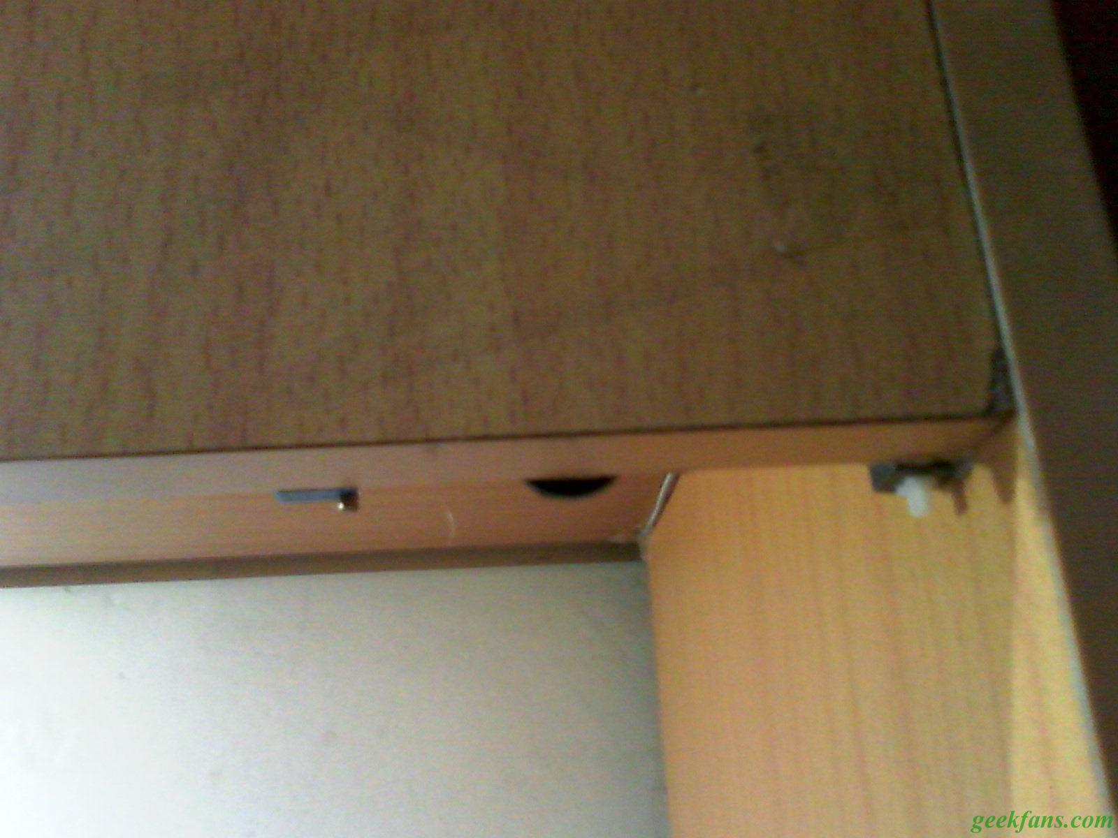

首先我在我电脑显示屏上面的板子上按装一个LED灯,
由于安装一个LED灯照不到整个桌面,于是我在书桌正上方的钢筋支架上钻了两个孔把另一个LED安上,

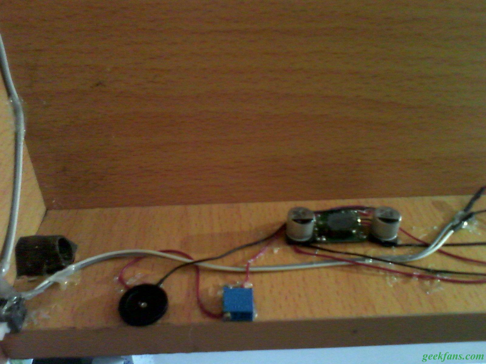

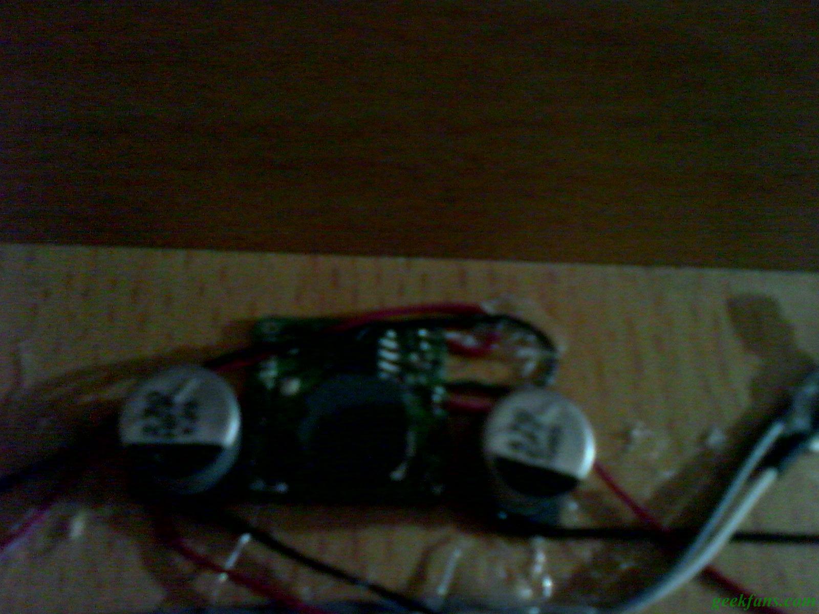

然后就是电路了,我为了不让导线太暴露了,我拆了个变压器,用里面的漆包线作导线,把两个LED灯串联起来,为了实现调亮度的功能,我采用了KIS-3R33S模块来控制电压,这个模块的转换效率达到80%~90%,所以我个人喜欢这种模块,而且便宜小巧,外接电路简单,网上资料很多,我就不多说了。KIS-3R33S是通过改变点电位器的电阻来控制电压的,所以把两个变位器串联到KIS-3R33S模块上,204是进行初始设置电压的,202滑动变阻器是进行调亮度的,204初调到KIS-3R33S输出为7V,然后通过202滑动变阻器可以再把电压降两伏,这样就可以通过202滑动变阻器实现电压从7V~5V之间的调节,LED的亮度也就改变了。
这是我安装的KIS-3R33S模块:

最后是整个电路:
最左边下角是开关,然后从左往右一次是202滑动变阻器,204电位器,电容,KIS-3R33S模块,电容。
我把它整个安在电脑显示屏的右上方垂直的那块短挡板的背后,所以根本就看不见电路与导线,还有那些电路都是用热熔胶粘在板子上的,大家应该看得出来。最后就是接锂电池了,注意正负极哦!由于是通过锂电池供电的,所以就不会总是要插插座,由于锂电池有保护电板,电完了会自动断电,那是就该充电了。
