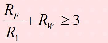

  起振的幅值条件。
  调整反馈电阻Rs,使电路起振,且波形失真最小。如不能起振,
  则说明负反馈太强,应适当加大R。如波形失真严重,则应适当减小R。改变选频网络的参数C或R,即可调节振荡频率。
  起振的幅值条件
