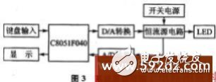

光源系统的稳定性与驱动电源有很大的关系,瞬态的电流或电压尖峰等许多因素都很容易对其造成损坏。驱动电源的性能直接影响整个光源系统的工作寿命、稳定性等性能。大功率LED所需的驱动电源为直流的低电压.所以传统上用以驱动灯泡(钨丝)、口光灯、节能灯、钠灯等光源的电源并不适合直接驱动大功率LED。根据以上大功率LED特性,VF的微小变化会引起较大的IF变化;电流过强会引起LED光的衰减,电流过弱会影响LED的发光强度;温度升高时LED的势垒电势降低,电流会越来越大。因此采用恒压源驱动不能保证LED亮度的一致性.并且影响LED的可靠性、寿命和光衰,故超高亮LED通常适宜采用恒流源驱动。另外,要提高发光的效率,设计具有完善、可靠的保护功能的LED驱动系统,具备自动控制与检测的智能型LED驱动成为技术发展的必要途径。本文采用硬件电路设计和软件程序设计相结合的方法,以单片机为核心,通过负反馈调整输出电流以达到稳定的目的,从而完成亮度可调的适合于多种大功率LED的智能驱动系统,使系统的性能得到很大的改善和提高,有效地解决了光源输出稳定性和可靠性的问题。系统原理框图如图3所示。

2.2  自动控制单元
上述可控恒流源的设计已满足了电源的稳定输出的要求,但电源的稳定只是光源稳定的必要条件。因为在电源稳定的情况下,光源输出电流仍会在长时间工作中出现波动。系统中自动控制模块主要由键盘、LED数字显示、具有A/D和D/A控制等功能的单片机(C8051F040)系统组成。其中4个按键(S1~S4)控制实现2个功能,2个选择键,2个加减键。当LED光源改变,LED的电参数跟随改变,所要求的恒流值也改变,通过选择按键1设定当前LED的所需电流值;当固定LED光源,控制其达到恒流工作情况时,通过S2可方便设定LED发光亮度。系统电路设计原理如图5所示。
照明系统
此部分的主要功能是按给定电流值,提供调节输出电流所需的精密电压信号。首先采用键盘输入方式设置给定电流值。根据单片机写入的数据经过其内置的12位D/A转换输出直流电压提供给恒流源的输入电压Vin使其得到一个稳定的恒流输出,再通过12位A/D采样将LED输出的电流数据送入单片机,通过单片机处理计算出控制电压,根据实际的电流与设定电流的比较,向单片机写入新的数据,从而更新输出电流,再反馈回可控恒流源电路,实现对恒流源输出电流的精确调节,最后由数码管分别显示设定电流与输出电流的数值。
C8051F040作为控制系统的核心,其内置12位A/D、D/A转换,以及内置的2.4V基准电压,更加方便系统电路的设计。根据基准电压,A/D输出电流与D/A输入的电压范围一一对应,用12位A/D转换所得电流精度可以达到0.6 mA,满足设计要求。
