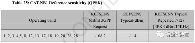

参考下图5某NB-IoT模组厂传导灵敏度规格,非重传典型灵敏度值为-114dBm,而重传灵敏度典型值为-145dBm,其上行重传次数选用7次,但却没有标明重传测试时关于throughput的判定要求。(关于重传可参考《都是通信技术,NB-IoT为什么可以这么优秀?》“更多重传次数带来HARQ增益(重发增益)”部分 )

深度覆盖跟非重传传导灵敏度、重传增益相关(这里先不考虑天线因素),根据以上简易规格书其实是无法得知(且规格书的各种描述着实差别很大),最靠谱的做法还是使用NB-IoT产品 PCBA去测试非重传传导灵敏度。
虽然重传灵敏度引入了重传增益,但目前仍无明确标准,测试配置相对复杂,且重传灵敏度的界定标准中throughput的判定值都是TBD,NPDSCH 用于下行配置的重传次数也是TBD,所以造成了各种NB-IoT模组的传导灵敏度规格是相去甚远,相差20dBm的都有,如果需要细致了解,就要标明准确的测试配置条件,且只能做对比测试。
此外,重传增益其实跟实际环境的关联度非常高,而实际环境较复杂和多样化,可能这也是目前重传灵敏度不好做硬性规定的原因。

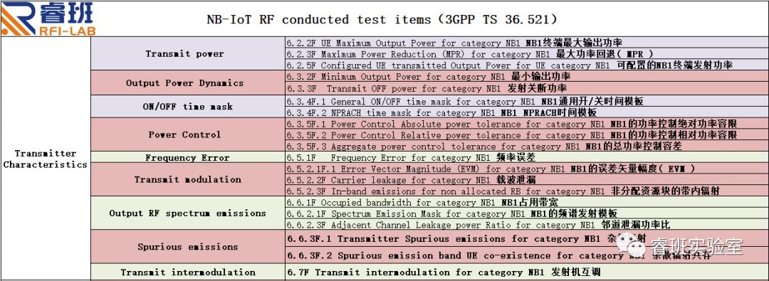

NB-IoT RF指标到底有哪些
实在找不到芯片的介绍,班妹找时间去翻了翻3GPP,顺便整理了NB-IoT RF传导指标,如下图:
图6-1 NB-IoT RF传导指标
图6-2 NB-IoT RF传导指标

这些指标也不算少,但究竟是什么意思?NB-IoT的传导RF指标其实在3GPP里面被分为了如下几大块:
发射机部分:
1、发射功率部分(Transmit power)
发射功率部分主要考察了三部分内容:最大输出功率、最大功率回退以及可配置的发射功率。
最大输出功率验证相对好理解,即为了确保终端的最大输出功率不超出由标称功率和容差规定的范围,以免干扰到其他信道或者其他系统,或者太小影响信号覆盖范围;
对功率回退,验证的就是在不同调制/信道带宽下终端的最大功率回退(降低、减小),确保终端在不同的tone分配时功率回退不能过大(功率减少过大),使终端在不同调制/信道带宽下具备较合适的功率。
而可配置的发射功率,是对终端可配置的最大功率作了限定,要求其小于终端功率等级最大值,以及最大上行输出功率,即终端可配置的最大功率要小于两者的最小值。
2、动态功率输出部分(Output power dynamics)
主要考察最小输出功率和发射关断功率。
对最小输出功率,是与最大输出功率相对应的,设置这两者限值目的是,在最大输出功率下确保不损害发射机线性度(不干扰其他信道或系统),最小输出功率下保证输出信号信噪比(保证此时的底噪不会淹没有用信号),实现信号有效传输。
对发射机关断功率,指的是发射机关闭时的平均功率(并非指终端断电)。终端不允许发射,或处于不发射子帧的周期时,发射机被认为是关闭状态,关断功率设置限值,更多的是为了限制该状态下的功率,不能过高,导致功耗过大。
3、开关时间模板 (On/off time mask)
分为通用开关时间模板和NPRACH时间模板。
对开关时间模板,主要考察的是终端在发射关断和打开的上升沿/下降沿时间段的输出功率,以保证正确的功率输出;发送错误的功率会干扰其它信道或者增加上行信道传输误差。
对NPRACH时间模板,主要考察的是终端在NPRACH的发射关断和开启切换时的上升时间与下降时间段的功率输出,保证正确的功率输出。
4、功率控制 (Power control)
分为绝对、相对及总功控容限。
对绝对功控容限,考察的是终端在一个连续发射开始时,或者在一个发射时间间隔≥20ms的非连续发射开始时,发射机将其初始输出功率设置为特定值的能力。
对相对功控容限,考察的是终端根据目标子帧功率改变其最大发射功率的能力,该目标子帧功率是相比最近一次发射参考子帧的功率,并且这些子帧传输间隔≤20ms。
对总功控容限,考察的是终端在不改变功率控制参数情况下,非连续发射过程中维持其输出功率的能力(相对于首次发射功率)。
5、频率误差 ( Frequency error)
不解释了
6、发射调制 (Transmit modulation)
主要分为EVM,载波泄露,以及非分配资源块的带内辐射,考察终端发射机的信号调制情况。
EVM主要考察实际调制波形与理想波形的差别,在考察EVM时,所有的NPRACH模式都与QPSK调制方式的EVM要求相同。
载波泄露,考察的是由交调或直流偏差引起的干扰,它是与载波同频的非调制正弦波,一种近似固定幅度的干扰,和有用信号的幅度无关;载波泄漏会干扰终端的中心子载波,特别是当它们的幅度小时。
而非分配资源块带内辐射考察的是落入未分配RB的干扰情况,实际的计算方式为未分配Tone中的终端输出功率与所分配Tone中的终端输出功率的比值。
7、输出频谱(Output RF spectrum emissions)
主要分为占用带宽、频谱发射模板及邻道泄露功率比。
其中邻道泄露功率比主要考察的是终端发射机对相邻信道造成的干扰情况,而占用带宽主要考察终端在所支持的带宽配置下的带宽占用情况,频谱发射模板则主要考察终端在带宽配置下功率分布情况。
8、杂散发射(Spurious emissions)
分为杂散辐射以及杂散辐射共存。
杂散辐射主要验证终端发射机对相邻信道或系统造成的干扰情况,而杂散辐射共存主要验证终端发射机对共存系统中指定的频段造成的干扰情况。
9、发射机互调 (Transmit intermodulation)
发射互调性能主要验证终端发射机限制非线性信号生成的能力,这些非线性信号主要是由非目标信号和干扰信号落入终端发射机天线导致。

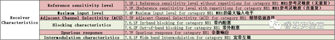

接收机部分:
1、参考灵敏度(Reference sensitivity level)
参考篇首相关解释
2、 最大输入电平 (Maximum input level)
与参考灵敏度相对应,主要验证在给终端输入多强的信号电平时,仍能在满足throughput条件下较准确的接收信号(可以旁人使用多大声音及多小的声音仍能听清说话的内容类比,最大输入电平就是指的说话最大声时,而参考灵敏度指的最小声时)

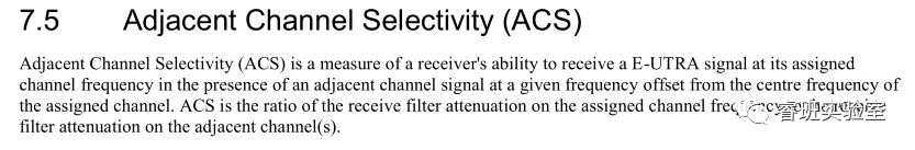

3、 相邻信道选择 (ACS)
邻信道选择性主要验证终端在理想传播和无附加噪声的条件下,当相邻信道存在偏离指定信道(终端使用的信道)中心频率的信号传输时,终端在能满足吞吐量要求,工作在指定参考测量信道时接收数据的能力。其考察的场景是当终端所使用信道的邻近信道存在其他发射机信号传输时,对此时终端接收数据能力的考量。(真绕口,截下原文,以免误导)
而ACS在硬件设计上的体现实际是指定信道频率上的接收滤波器衰减与相邻信道上接收滤波器衰减的比率。
图7 ACS的定义
4、 阻塞特性 (Blocking characteristic)
分为带内阻塞和带外阻塞。
带内阻塞主要验证终端的带内阻塞能力,即当某个干扰信号落在终端接收频带内或者终端接收频带±15MHz带宽范围内时,对终端的数据接收能力的评估。(其吞吐量是否能达到指定测量信道的吞吐量需求)。其考察的场景是当终端工作的接收频带或接收频带±15MHz带宽范围内存在其他发射机信号时,对此时终端接收数据能力的考量。
而带外阻塞主要验证终端的带外阻塞能力,即当某个干扰信号落在终端接收频带±15MHz带宽范围外时,对终端的数据接收能力的评估。(其吞吐量是否能达到指定测量信道的吞吐量需求)。其考察的场景是当终端工作的接收频带±15MHz带宽范围外存在其他发射机信号时,对此时终端接收数据能力的考量。

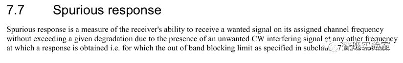

5、杂散响应 (Spurious response)
杂散响应主要验证在施加CW(连续波)干扰信号(带外阻塞规定的频率之外的带外频率)导致的接收性能下降在不超过特定值的情况下,接收机在其指定信道频率上接收期望信号的能力。
图8 杂散响应
所以,带内阻塞、带外阻塞、杂散响应分别衡量的是不同的频率范围内存在干扰信号时,终端在其指定信道频率上接收期望信号的能力。
6、宽带互调(Intermodulation characteristic)
宽带互调主要验证的是,在理想传播和无附加噪声的场景下,同时存在2个或更多与期望信号拥有指定频率关系的干扰信号时,终端在特定参考测量信道接收数据的能力(throughput能否满足要求)。
