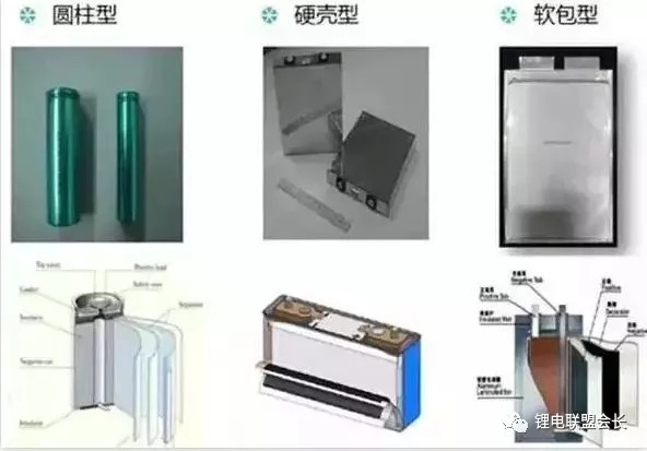

目前主流的商业化锂离子电池按封装形式不同主要分为三类:软包、方形和圆柱。软包锂电池内部组成(正极、负极、隔膜、电解液)与方形、圆柱锂电池的区别不大,最大的不同之处在于软包电池采用铝塑复合膜作为外壳,方形和圆柱电池采用金属材料作为外壳。
圆柱、方形、软包电池的外观及内部结构示意图

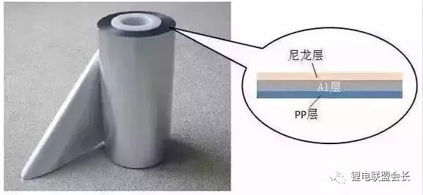

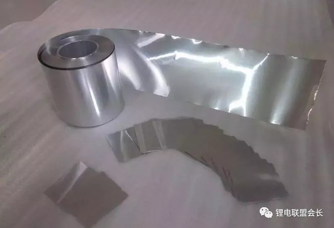

软包电池采用热封装的原因是其使用了铝塑包装膜材料,通常分为三层,即外阻层(一般为尼龙BOPA 或PET 构成的外层保护层)、阻透层(中间层铝箔)和内层(多功能高阻隔层)。
铝塑复合膜外观及内部结构示意图

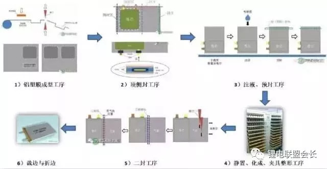

软包锂离子电芯主要包括:铝塑膜成型、顶封与侧封、注液与预封、化成与整形、排气与二封、裁边与折边。
软包电池主要工序示意图
