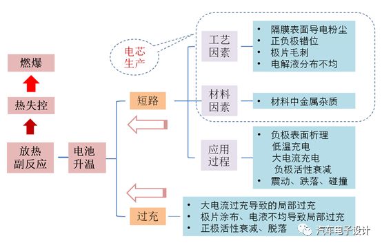

通过这段文字描述,可看出锂电池的共性问题,析理同样是作为其化学特性存在的。这也是为什么静置的车辆、充电过程的车辆,很有可能是因为析理造成内短路、过充导致内短路等原因而发生着火事故。但是,析理也是可以通过技术手段避免其发生或控制在安全范围之内的。
丰田对电池事故最到位的总结:过充、外短路、碰撞、内短路
1、对于过充:系统层面,采用双检测系统,对电芯、模组电压进行检测。
2、对于外短路:系统层面,关断系统、主回路保险丝。
3、电芯层面:达到一定温度时,能自动切断电流,通过材料、结构、电极来实现。
4、碰撞防护:通过车身、电池包结构强度来实现。

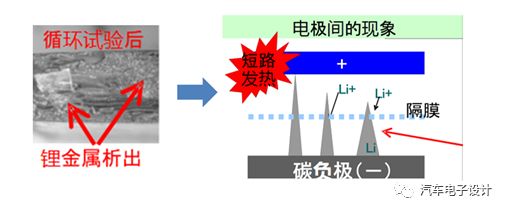

5、电芯内短路:系统层面是毫无应对方案的。电芯层面,通过材料、隔膜等防内短路措施(HRL:Heat  resistant   layer   )
附图1:过充、短路导致热失控
附图2:析锂产生的枝晶,可以刺破隔膜
丰田把电芯“内短路”故障排在最后,个人主观分析:对于松下这样历史悠久的公司,工艺高超的控制能力,已不是难题,结合新的隔膜技术、内隔热技术等是可以很好解决内短路的。但是,对于我们国内电池生产资源,我觉得,解决好内短路技术问题,仍然是当务之急。

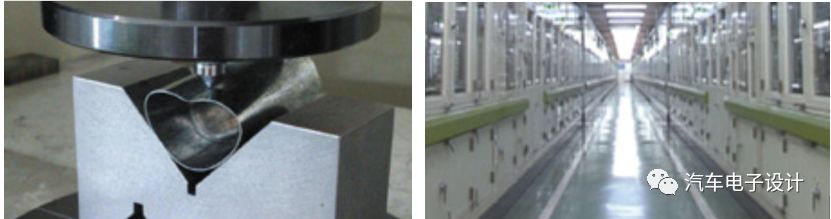

电芯的品质、一致性、稳定性,仍然是着火事故直接原因之一
从松下的一些文字中,对其制造工艺的先进性有一些了解:松下的全自动无人干预生产、严格的来料检验、洁净生产环节,完整的测试能力,远远高于同行业标准。
从成本的角度,管理的角度,都是需要大力气的投入。在早期,国内有些有远见的企业,雇佣日本的管理人员,管理车间;返聘日本的老专家做好5S工作,完整和系统的做FMEA等,其实,都是朝着这方面努力,严格意义讲,这不是高难的技术问题,而是做好精益生产的手段和措施。
附图3:丰田的测试和车间

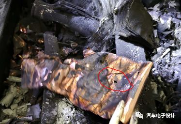

电芯生产工艺非常复杂,任何一个环节的缺陷和不完整都会造成后端应用事故。系统层面,在一个包体内,如果选用圆柱电池,四、五千颗电芯已是正常的状态,任何一颗电芯短路,都是不可想象的灾难。
附图4:着火电芯状态
