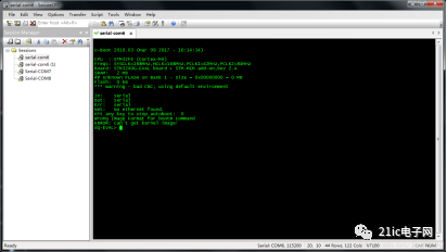

后来在网上搜到一个哥们居然在stm32f407上移植u-boot成功了,而且还有启动图晒出来,这下我就想,人家可以我为什么就不能?于是继续找,终于在网上找到了这个u-boot的源码,根据自己的stm32f407的板子修改串口,时钟等,安装好对应的交叉编译链,注意应该是arm-non-eabi不带linux的,因为是裸板程序不关linux啥事,然后一跑,终于在串口助手看到久违的u-boot启动图,狂喜!想想那段日子确实是在压力之下成长的,感觉技术上有了很大的提升了。
领导过来一看见有u-boot(有点东西交差了。。。)就说要把外部的SRAM驱动加上,以便于跑linux内核,这个sram只有512K,这么小能跑得了linux内核吗?这是后话,先把sram驱动加到u-boot上再说。
先参照原子的sram程序修改运行试试看看,结果可以运行但是写入再读出,有几个地址的数据总有错误,于是一直苦思冥想,想到了一个可能,驱动外部SRAM用到的是stm32的FSMC配置,它有btcr寄存器设置,分为bcr和btr设置,原子的开发板用的是1M16位的,而我的是512k8位,在btr寄存器设置那里应该是设成8位而不是16位,于是把相关设置位置0,这下数据正常了。
接下来就是在u-boot上添加sram的驱动,这个u-boot编写得还蛮好,不过它配置的是外部8M的SDRAM,那么我就在sdram_init()的函数上添加配置sram的代码,把原来配置sdram的代码通通删去。折腾了两天,编写修改成功,一开机,串口助手正常输出启动信息,用u-boot的md、mw指令验证sram的驱动是否可行,之间也遇到一些问题,如在前100个地址写ff,md查看有几个地址数据不对,不是显示ff,用之前的sram裸板程序也是如此,一想软件程序肯定是没问题,那就是硬件问题,幸亏还搞过一段时间硬件,不然被公司硬件工程师给坑了,用万用表仔细检测,果然发现sram有几个数据线虚焊了,怪不得数据有误,拿烙铁一拖,OK!数据正常了,嗯!想成为合格的嵌入式软件工程师还是要软件硬件相结合,不能脱离了硬件啊!!!!
好!至此基于stm32f407的u-boot移植成功,外加外部2M的SRAM驱动(后来把512K升级为2M,因为后来内核内存不够跑到一半kernel panic挂了,此乃后话),最后上一张u-boot启动图。人生第一篇在CSDN的博文,希望以后自己不断学习技术不断提升,努力!

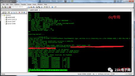

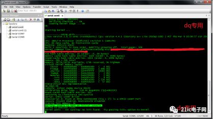

其间还出现这样的问题:
卡了我一个星期,当时我就百思不得其解,在创建高速缓存那里就出现内核错误运行不下去了,仔细比对了stm32f103的uClinux源代码,也没发现什么错误,一个多星期没有进展,内核恐慌我也恐慌了,幸好领导知道情况后也不催促我,而是买了一本《ARM Linux内核源代码分析》给我,叫我好好研读,解决问题,于是就看里面构建kmem cache那一篇,linux内核源码过于复杂,看得我头都大了,后来想想这不是办法啊,是不是又是硬件问题?因为原先用的是512k的sram升级到2M,公司的硬件工程师又重新改版了,于是我又用电烙铁把stm32芯片,sram芯片,和他们之间的上拉电阻,又重新焊了一遍,一上电就正常运行到下一步了,唉~之前移植u-boot的sram驱动也是硬件坑我的啊,真不敢相信我不懂点硬件的话会坑到我什么时候。。。
接着瞎捣鼓着,前后花了将近两个月,就成这样了:

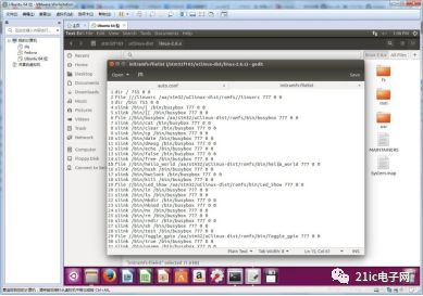

显然stm32f103使用的是第三种方法,里面那些指令无非是设置文件权限、设置软连接等等操作,期间还学了一点bash shell,又有点收获,明白了道理之后就好办了,直接照猫画虎,我采用的是第二种方法:
1、先创建rootfs这个文件夹,再在这个文件夹下面分别创建bin、dev、etc、proc、sys等目录
2、编译busybox,把生成的bin文件复制到rootfs/bin下
3、新建linuxrc文件,设置权限chmod 777,然后在u-boot传给内核参数中一定要加上init=/linuxrc
4、在dev目录下,加设备节点,不然会没有输出信息哦!
· 1 mknod -m 666 console c 5 1
· 2 mknod -m 666 null c 1 3
5、在内核make menuconfig上CONFIG_INITRAMFS_SOURCE=“你刚刚构建的文件夹的绝对路径”

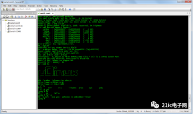

编译内核,initramfs直接和内核编译在一起,不用另外分出一个bin文件拷,这比较方便,启动,在串口调试助手中可看到相关显示信息:
