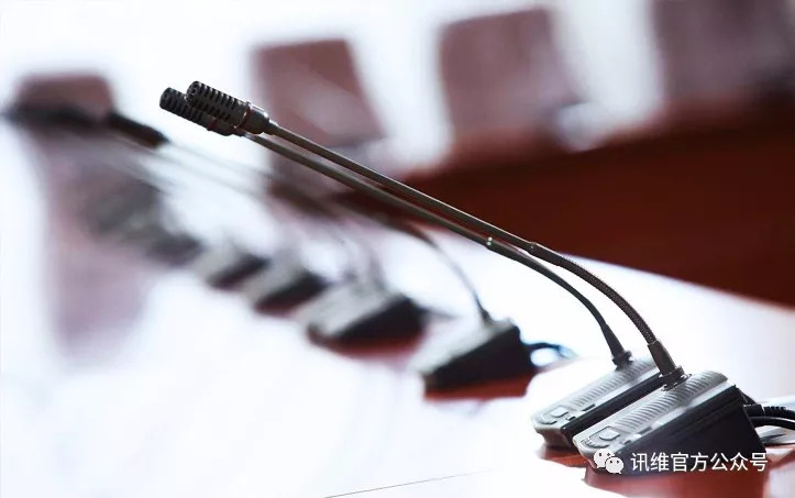

就话筒的内部构造类型而言,一般会议室扩声以往选用动圈式话筒。近年来,随着会议桌子的加大、加宽,现在多数选择电容式鹅颈话筒。这样,在会议桌比较宽时,不至于被讲话者推到桌边而拾取不到声音。另外,电容话筒的话筒头比较小,不至于遮住讲话者的面部也是被选择的原因之一。
综上所述,除特殊要求外,会议室一般推荐选用频率响应宽,频响传输特性均匀、平滑、失真度小的电容式鹅颈心形话筒。
