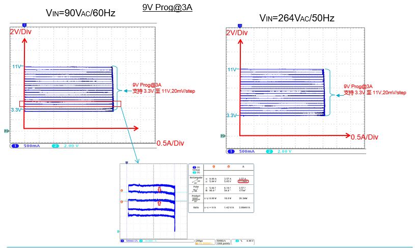

USB PD 扩展功能USB PD 3.0向后兼容USB PD 2.0,并增加了直接充电功能。它为可编程电源(PPS)模式提供了一种新型增强供电数据对象(APDO)。移动设备可以高精度地在规定范围内请求和控制电源适配器的输出电压,并实现可编程电流折返。它提供了一种新的支持直充和其他充电算法的机制。PPS需要20mV /step电压分辨率,最小电压可降至3.3V。采用PPS设计的便携式电源适配器可以直接为移动设备内的电池充电,包括智能手机。这有助于解决移动设备端电源管理的散热和成本方面的挑战。
图2. PPS需要20mV /step电压分辨率

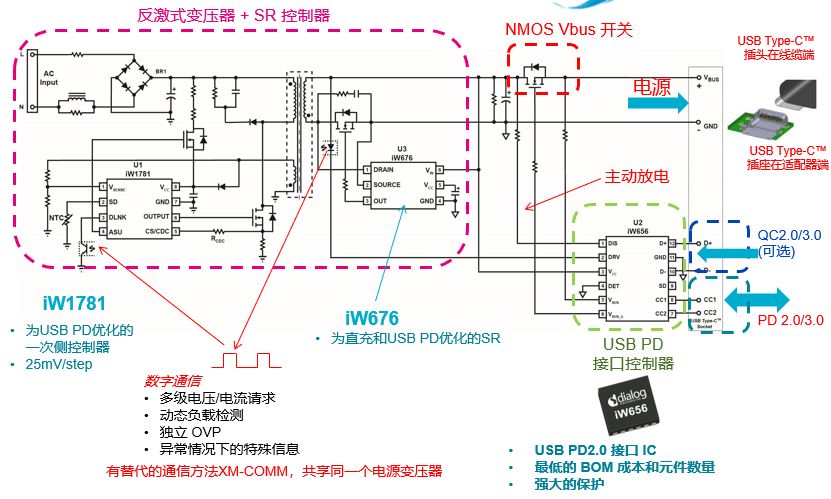

首款为AC/DC优化的USB PD解决方案Dialog推出首款针对AC/DC优化的USB PD解决方案,该方案由iW1781(针对USB PD优化的一次侧控制器),iW676(针对直充和USB PD优化的同步整流控制器)和iW656(USB PD2.0接口IC)组成。
图3. 针对AC/DC优化的Dialog USB PD解决方案

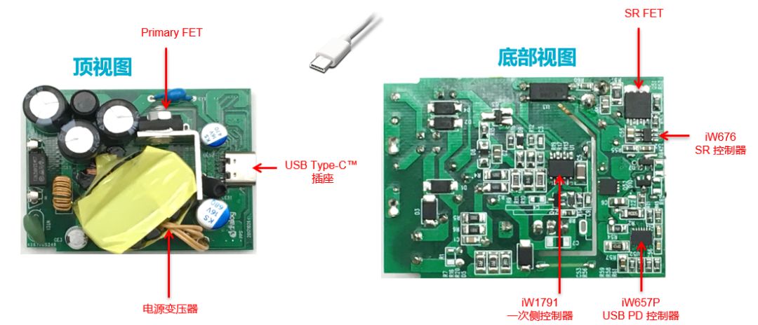

图6显示了使用iW657P USB PD控制器、iW1791主控制器和iW676 SR控制器的USB PD / PPS电源适配器设计示例。
图6. 使用iW657P + iW1791 + iW676的USB PD/PPS电源适配器设计示例
这是单一PCB板实现完整的USB PD电源适配器设计,无需子板,而传统的解决方案中通常需要用子板来托管基于MCU的USB PD控制器。该方案将外部元件数量降到了最低,实现了简单的电源设计,并且无需编写软件或固件。其额定功率为27W。

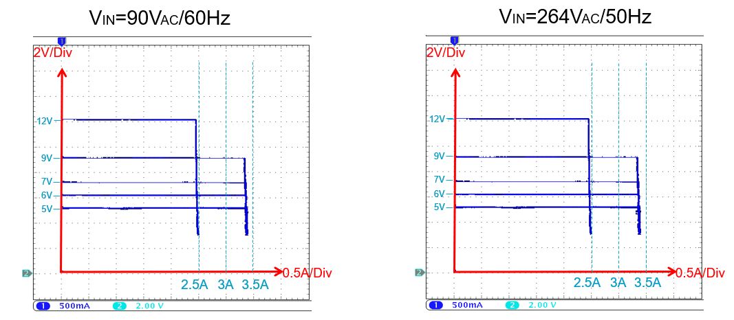

如图7所示,该设计采用5个PDO:5V3A、6V3A、7V3A、9V3A、12V2.25A。如图8所示,一进入PPS模式后,该电源适配器生成的输出电压具有非常精细的分辨率(小于20mV /step)。
图7. 采用PDO的输出VI特征
图8. 采用PPS的输出VI特征
