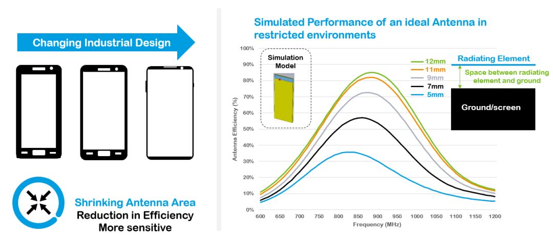

从三星 S8、iPhone X 到小米 Max2,越来越多的旗舰机型选择全面屏作为新一代智能手机的创新设计。在手机厂商越来越追逐屏占比的时候,虽然手机的外观设计感得到大幅提升,但对手机内部的设计也带来了困难和挑战,如何解决天线空间被全面屏压缩挤占后的信号质量,成为射频信号链厂商面对的关键问题。
具体而言,屏幕的增大意味着手机正面的空白空间的压缩,其中最关键的就是原本设计于手机正面空白面板背后的传统射频信号链中的单元。通常而言,天线越长,它能够覆盖越低的频段。天线空间如果够大,它覆盖的频段也就越多,效率也越好,本身的性能也更好。但是全面屏挤占了天线的空间,使得天线效率变差,最终影响了TRP(Total Radiated Power),也就是天线的整体发射功率。
此外,现在智能手机对MIMO、更多CA的需求越来越大,使得手机内部的天线个数还要增加,但留给天线的空间却越来越小。
